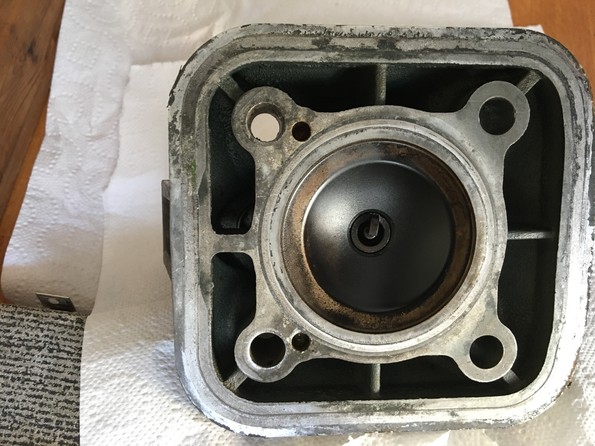

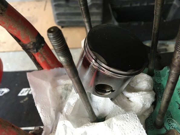

SB a écrit :Ne pensez vous pas à la vue du piston et de la culasse que la carburation est trop riche ?
Avez vous des idées de réglages ?
Il y a plusieurs paramètres qui peuvent influencer l'aspect de votre haut-moteur :
Après 35 ans de bons et loyaux services, votre carburateur est victime d'une usure normale qui demandera soit une réfection, soit un changement.
L'encrassement du haut-moteur est lié à l'entretien de la valve pneumatique : si celles-ci ne s'ouvre ou ne se ferme plus correctement, votre moteur sera involontairement bridé et s'encrassera.
Je me rappelle avoir poli miroir la valve, il faut vérifier que les petits trous qui l'alimentent ne soient pas bouchés. Changer le ressort par un neuf.
Bien vérifier l'état de la chambre en caoutchouc et la changer si elle est abîmée. Bien assuré le petit capot en alu de la valve qui se fait la belle à la première occasion !
Je crois qu'ils ont modifiés la valve après, se renseigner sur l'apport de la modification.

Oui, c'est un peu riche.
Ne pas graisser à plus de 2% avec une huile de synthèse et du super 98.
Bien sûr, filtres à air nickel (changer tous les 2 ans par des neufs).

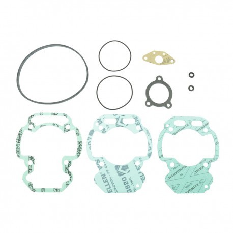

Oui, d'ailleurs tous les toriques sont fournis dans la pochette de joints haut-moteur que vous trouverez chez Athena :
Pochette de joints haut moteur Athena, Aprilia 125 Rotax 127
Référence P400010600010, (le prix est dérisoire
- de 20€).
Profitez- en pour nettoyer la valve et son orifice (important) et vérifier son étanchéité.
Idem pour la boîte à clapets et remettre un liquide de refroidissement compatible.

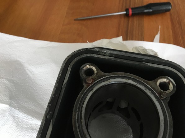

Je pense qu’il s’agit bien de joints toriques…non de joints métalliques…
Salut 😊
Ils ne sont plus trop toriques :(

Je suis en cours de changement du piston sur mon APRILLA 125 RX 86 équipé du moteur rotax127.
À votre avis doit-on changer les joints toriques leur du remontage ?
Ci joint la photo du piston culasse…ImageImageImageImage
Quand pensez-vous ?
