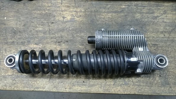

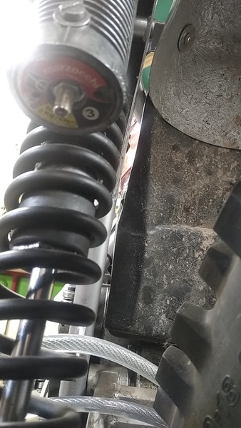

peduzzi a écrit :Je suis à la recherche d'infos pour identifier mes amortisseurs avant de commander les bonnes pièces.
Si je me base sur un des deux autocollants, ce serait AG3 mais un truc m'interpelle c'est le chiffre 1 en relief entre le corps et la bonbonne... ça n'a peut être rien à voir mais là franchement je ne sais pas :rolleyes: la seule chose dont je suis sûr c'est le diamètre de la tige, 12mm.
Voilà la (les) bêtes :cool:
[img_citation]http://www.srcf.fr/forum/img_forum/2021 ... 184158.jpg[/img_citation]
[img_citation]http://www.srcf.fr/forum/img_forum/2021 ... 184034.jpg[/img_citation]
ça semble etre les bons
en tout cas c est les meme sur ma 250 tige de 12 simple ressort bombonne longue

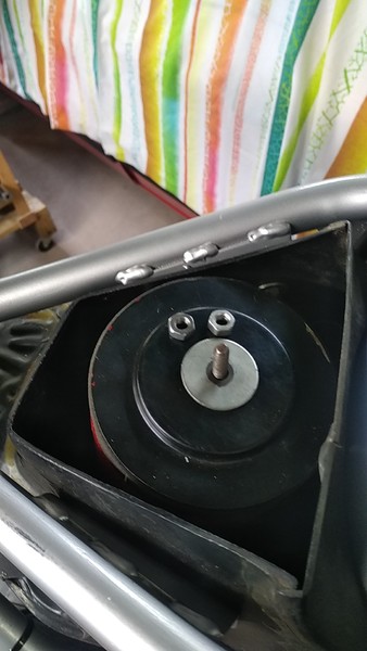

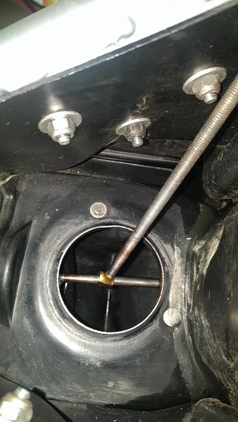

oldnewcomer a écrit :Nickel Lionel (En plus, ça rime ;))
Et ça tient comment dans la boîte à air ?
Hello Sylvain ;)
Alors il y a une grande vis reprise perpendiculairement sur un axe au fond de la boite (la vis est montée coulissante sur l'axe du fond ) et le filtre est maintenu en haut de la grande vis par un chapeau + écrou.
Je ne sais pas si c'est d'origine mais en tout cas très bien pensé !!!
Demain je te ferai des photos, tu pigeras mieux :clin:
Salut Sylvain et bonsoir à tous
Voilà les photos comme promis :cool:
[img_citation]http://www.srcf.fr/forum/img_forum/2021 ... 123934.jpg[/img_citation]
[img_citation]http://www.srcf.fr/forum/img_forum/2021 ... 124209.jpg[/img_citation]
c est tout a fait ça hormis la tige filetée ça a du etre reparer

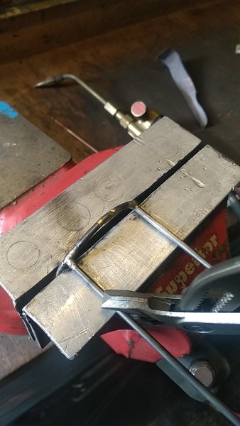

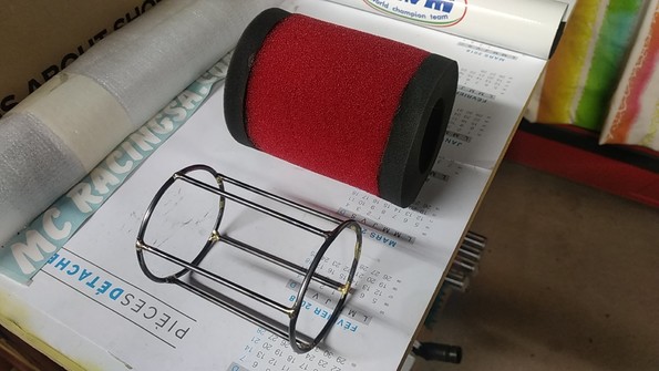

olivierbay a écrit :

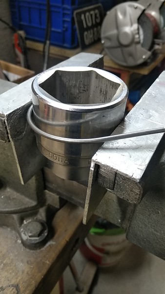

peduzzi a écrit :Bon voilà, la cage à poule est pratiquement terminée, un peu de fignole sur les brasures, un coup de barbouille et ce sera pas si mal.
j'ai utilisé des electrodes de 3,2 après avoir enlevé l'enrobage bien entendu puis roulées autour d'une douille de 50 pour les deux extrémités et le tout relié à la brasure :)
[img_citation]http://www.srcf.fr/forum/img_forum/2021 ... 184723.jpg[/img_citation]
[img_citation]http://www.srcf.fr/forum/img_forum/2021 ... 160959.jpg[/img_citation]
[img_citation]http://www.srcf.fr/forum/img_forum/2021 ... 184029.jpg[/img_citation]
Salut Lionel,
Excellent travail, rendu optimal, félicitations !
C'est en bonne voie.
Merci pour le compliment Olivier ;)

Salut Lionel,

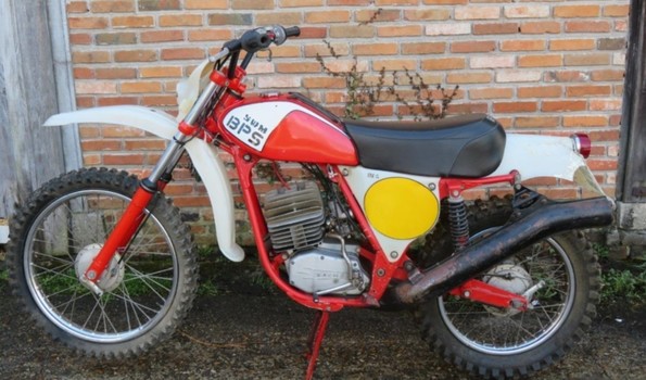

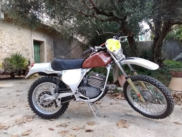

Pierre RK6 a écrit :
olivierbay a écrit :Hello Lionel,
Voici un élément de réponse pour alimenter le sujet :)
[img_citation]http://www.srcf.fr/forum/img_forum/2021 ... Chrome.jpg[/img_citation]
ça c est une silver vase a moteur 6 vitesses c est normal que le reservoir soit le même :lol:
la vrai super elan 6 days n a pas le meme cadre j ai d ailleur un boitier de filtre a air mais il est plus etroit
Peut être, mais c'est ce qui est indiqué sur la CG, va comprendre... :P
Il existe deux choses qui empêchent une personne de réaliser ses rêves : croire qu'ils sont irréalisables, ou bien, quand la roue du destin tourne à l'improviste, les voir se changer en possible au moment où l'on s'y attend le moins. Paulo Coelho
olivierbay
Messages : 90
Enregistré le : 10 sept. 2009 23:14
Localisation : Vosges
Message par olivierbay »
Pierre RK6 a écrit :je serait curieux d avoir l annee de fabriquation
ça sent la fin modele "economique" assemble avec ce qui restait
grimeca a l av et pas a l arr marzo sans bonbonnes ...
1979, étonnant, non ?
