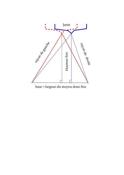

Ok, donc si j'ai bien compris, un déport ça peut servir à aligner une jante par rapport à d'autres éléments : l'autre roue, la chaîne, le moteur, le cadre, etc. Exact?
Mais quand (comme c'est mon cas) on fait un "bitza", donc quand on a le choix de pouvoir tout re-aligner à sa guise, y compris le déport du moteur puisqu'on refait des fixations, est-il utile de faire un déport?
Ou autrement dit, et quand c'est possible, est-ce que ce n'est pas mieux pas de déport (le rouge du schéma) que déport (le bleu)?
Poussent des cris! "
Messages : 4050
Yes, la jante n'est pas forcément centrée sur le moyeu.
La position de la jante est donnée par la longueurs des rayons antagonistes.
Et donc par le vissage plus ou moins important des écrous de rayons d'un coté et de l'autre.
C'est de la géométrie. un triangle dont la base et la hauteur sont fixes. Les variables sont la longueurs des rayons.
Quelques millimètres de décalage peut empêcher un pneu de passer. :/
Et il est préférable d'avoir les deux roues parfaitement alignées. :hehe:, ça évite de rouler en crabe. :P :lol:
Modifié en dernier par Swoum_55 le 11 mai 2010 16:44, modifié 1 fois.
Dr. Kit
Messages : 653
Enregistré le : 30 nov. 2009 12:45
Localisation : Toulouse
Message par Dr. Kit »
fredrx8072 a écrit :ensuite, il faut mesurer le déport de la jante par rapport au moyeu: on peut le faire en posant une règle sur la partie ouverte du tambour bien à plat, et on mesure la distance entre cette règle et le bord de jante (c'est indispensable pour ensuite pouvoir remonter le moyeu à la même place)
Qu'est-ce que c'est le déport au juste? Je n'ai jamais très bien compris : est-ce que ça veut dire qu'il y a des roues sur lesquelles les bords du moyeu ne sont pas centrés symétriquement par rapport aux bords de la jante, mais qu'il peut exister un décalage entre les deux côtés de la roue?

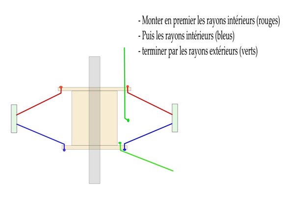

Messages : 4050
Ma méthode. :D
À signaler: certaines machines n'ont que des rayons intérieurs, coté petit diamètre de moyeu. Il faut dans ce cas, petit diamètre en haut, commencer par ceux qui, une fois montés, seront au dessus.
Je me relis et j'ai bien du mal à me comprendre. :quoi:
Il se trouvera bien un srcfiste plus clair, je suis en panne. (digestion :P :lol: :lol: )
Modifié en dernier par Swoum_55 le 11 mai 2010 13:52, modifié 1 fois.

bonjour,
pour le remontage, faut il mettre les rayons d'un coté puis ceux de l'autre ou bien sur chaque coté en faisant tourner la roue?
merci

Messages : 4050
Bon, après agrandissement de la photo, ça doit être correct. :clin:
Pas évident de voir à quel rayon appartient une tête. :hehe: :lol: :lol: :lol:
