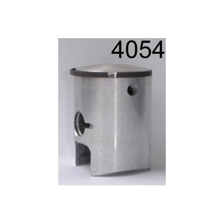

il n'y a aucune ref sur la culasse mais le tx 160 est en culot long et celle du tx 190 en culot cour . Pour le piston sur le cylindre 6100 donc compétition 3 transferts il faut un pistons avec le trou a l'arrière sur le 4 transferts un piston sans trous et sur le kit 19 pas de trous non plus .

Voilà le bon piston.
Le gol que j'avais mis sur le moteur fantic de mon bps navaho faisait exactement pareil.
Je lui ai mis un vieux piston d'origine et tout et rentré dans l'ordre.
Sur le gol la position du pion de calage du segment laisse passer la compression s'il y a trop de jeu avec le cylindre.
Le pion est à cheval entre le diamètre 38,8 et la gorge.
L'implantation du pion est différente sur l'asso ou l'origine fantic (regarde la photo de cador) et du coup ça marche beaucoup mieux.
Airsal m'avait mis 0,05 de jeu et avec le gol neuf il était impossible de tenir le ralenti et pas de montée en régime.
Avec le piston fantic tout cramé et 0,06 de jeu, ça marchait !

piston asso :

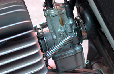

le 6100 va avec un carburateur Dellorto 20mm VHB 20 BS gicleur principal 70 et ralenti 45, culasse de Fantic 50 RC a culot long, pipe de 20mm, le joint de culasse est un classique en alu, allumage Dansi calage 1,2mm
