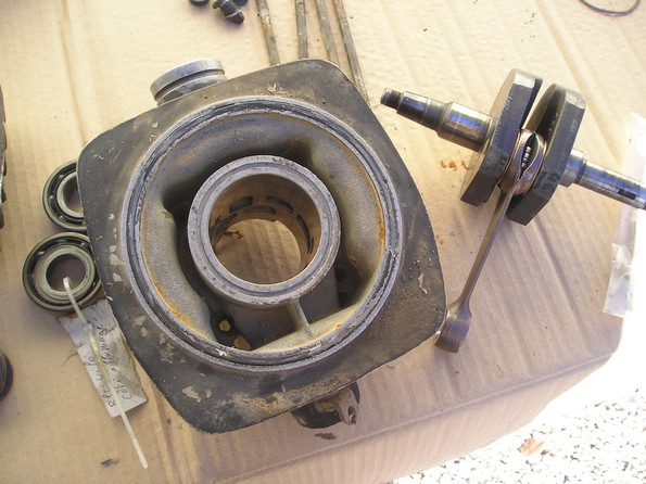

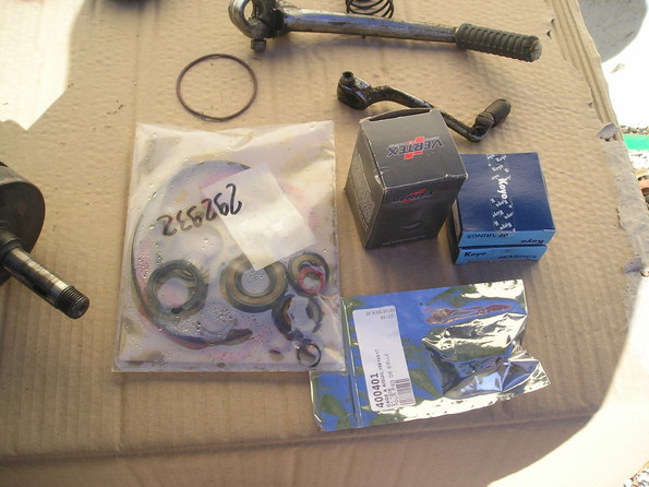

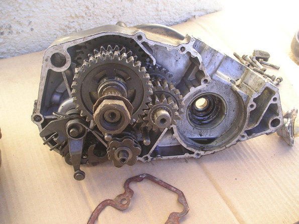

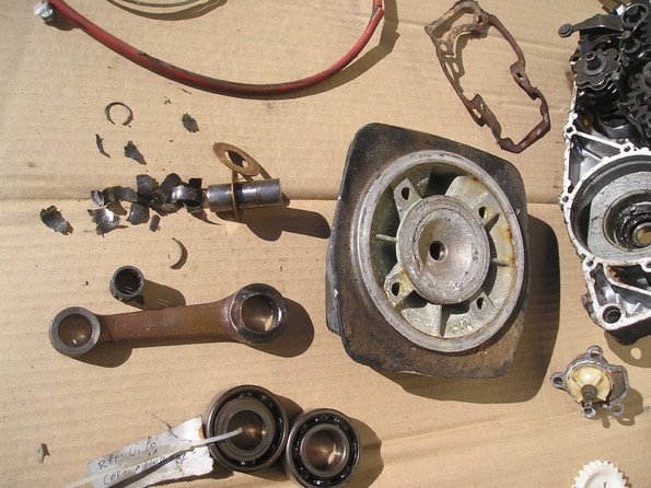

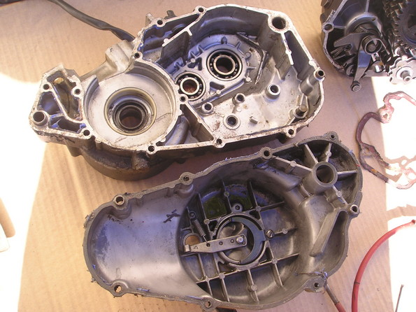

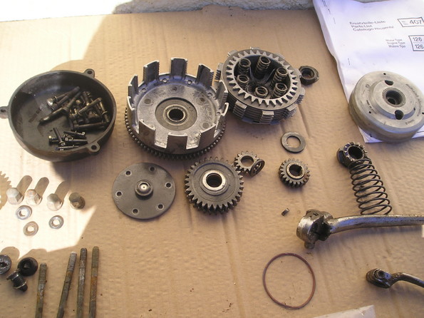

Maintenant quelques parties du moteur:
La culasse et les pièces HS:Image
Le cylindre et l'embiellage réparé:Image
La boite et les carters:Image
Embreyage et pièces neuves:Image
C'est un aperçu. Il y a tous les plastiques sauf plaque phare et phare HS.
Je commence donc le nettoyage en de peinture.

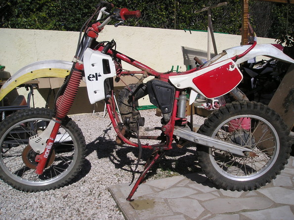

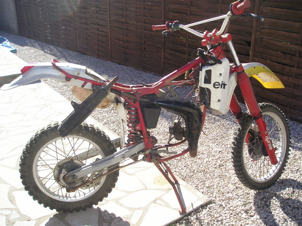

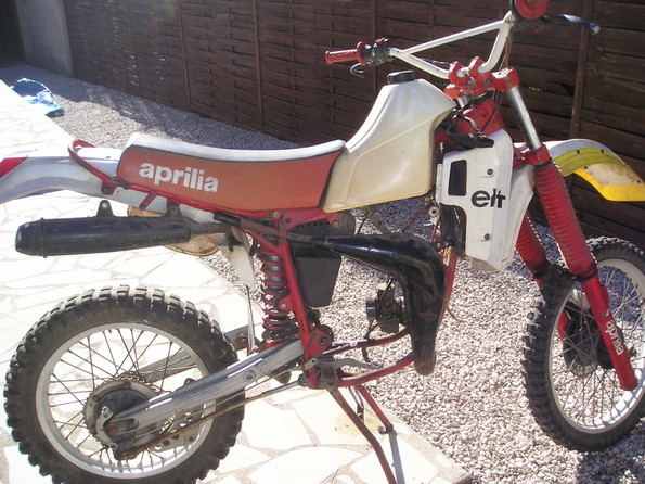

le cadre:Image
Messages : 4377
bon j'ai mis le temps, en fait c'est que j'en manque.
par cette belle journée, séance de démontage et quelque photos d'abord le cadre.

N'ayant pas trop de temps (déplacement jusqu'a la fin de l'année), j'ai pu faire réparer l'embiellage chez Cuellens racing, il m'a aussi trouvé un piston adaptable Vertex, jeu de roulements, une pochette de joints bas moteur complète.
Y plus qu'a.
