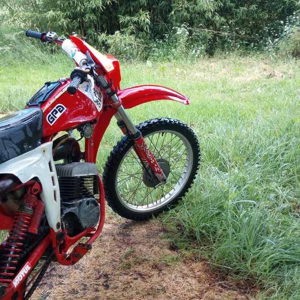

Elle à l'air assez complète klaxon commodo au guidon d'origine même si les plastiques sont à jeter à la poubelle tu les trouveras en top qualité chez vintage art, le réservoir est beau mais attention en tôle c'est parfois pourri par la rouille et j'ai eu un perçage par la boite à outils. Pour ouvrir le moteur il faut l'extracteur de volant. 60cl d'huile de boite c'est peu mais ce n'est pas loin de ce que j'ai retrouvé sur de vieilles "épaves", la limaille c'est pas top, mais là encore une fois tout démonté tu en sauras plus. Les marzocchi d'origine se refont assez facilement il y a un post sur srcf. Sur cette moto il y a encore beaucoup de pièces disponibles en neuf et / ou en refabrication mais pignons, arbres de boite, carters, ç'est compliqué. Allez hop photos et démontage, nettoyage, contrôle et tu nous fais un beau compte rendu.

Présentation de la SWM R5 125 GS d'octobre 1979.
Elle a eu des années de sommeil dans une grange, au moins 5 ans si ce n'est pas plus.

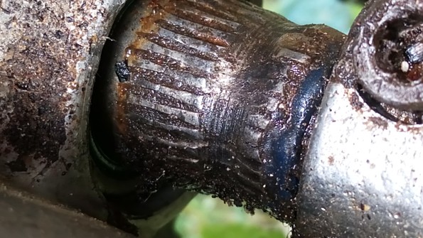

Absence du kick start, après un nettoyage je constate que l'arbre du kick start est endommagé. Il me semblait qu'il y avait même un peu de soudure mais enfin de compte c'est de l'auto joint bleu sous la crasse . Bref, de toute façon celui est h.s.

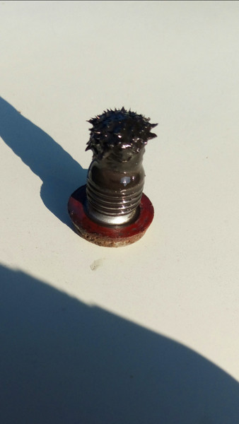

J'ai procédé à la vidange de la boîte à vitesses.. Pas mal de limaille sur le dessus du bouchon de vidange. Absence de quantité d'huile vu que j'ai pu en retirer 60 cl alors qu'il me semble que la contenance de la boîte avoisine les 1.1L à 1.2L.

Dans la grange
Après un petit nettoyage
L'axe du kick start..la petite partie noir que l'on distingue n'est pas un point de soudure, c'est tout simplement de l'auto joint bleu
Vidange de la boîte de vitesses.. Je constate une absence d'huile
60 cl au lieu des 110 ou 120 cl préconisé si je ne me trompe pas. Présence de limaille et de cochonneries..

Dans la grange
