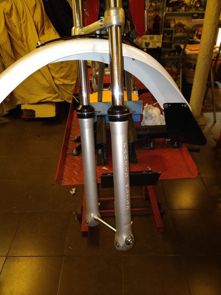

Franchement , tu ne seras pas déçuhuskyboy a écrit :Pour les amortos, la Hollande devrait arriver à me fournir, merci quand même pour le lien.
Pour la peinture, 18€ la bombe chez Sprido, et ça ne résiste pas à l'essence ? Soit disant une peinture epoxy chassis et cadre. Ben c'est une mauvaise blague.
Ils ne sont pas prêts de me revoir.
Je vais me tourner vers une autre marque, comme celle que tu me conseilles Gérard.
Pour éviter de tout refaire, je pense que je vais vernir.
voila ce que ça donne sur la fourche et les amortisseurs ....Je fais aussi les carters moteur avec et même si de l'essence coule dessus ...R.A.S

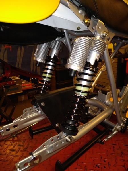

Peut-être ici:huskyboy a écrit :Sur les conseils de Gérard, j'ai contacté l'importateur Belge, réponse négative.
J'ai donc contacté IKON directement en Australie, qui m'a répondu de me tourner avec la belgique
Bon au final, après avoir échangé avec l'un puis l'autre, puis l'un, je devrais récupéré deux nez de cylindre, deux joints spi (de la série 76xx) et pouvoir remonter cette paire d'amortisseurs.
Je croise les doigts.
Merci Gérard.
https://www.ebay.fr/itm/Koni-Ikon-motor ... SwnNBXYEMi
Merci Gérard.
