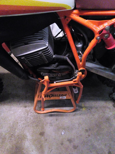

J'en ai mis une sur mon ancienne 440 avec le BO alu comme la tienne. :hein:
Ce n’est pas parfait, mais au moins pas de soudure (cela s’achète sur l’internet cette béquille universelle)

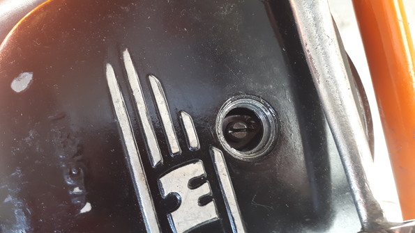

Oui, c'est la première chose à faire, normalement, même avant de refermer le carter, car la pression sur le centre de la cloche à changer. :mick
• dévisser très légèrement l'écrou le plus petit, puis dévisser le plus gros.
• remettre a "Zéro" le vis de tension au levier
• revisser le plus large écrou a ton carter, quand tu sens que cela touche. Juste ne rajoute même pas 1/16ieme de tour. (si tu vas trop loin cela va patiner !
• revisse le plus petit en mettant vers la gauche cette espèce de langue
• maintenant tu règles ta tension au levier, garde 2-3 mm de jeu.
• Démarré la moto et essaye, parfois cela colle un peu, ou c’est l’inverse a grand régime cela patine.
• Si petit problèmes, c’est presque normal de refaire l’expérience deux fois jusqu’à tu trouves le bon compromis avec ce vis qui pousse le plateau et les disques.
Autre chose à voir, bonne huile, cloche sans cannelures, 6 disques a 3mm seulement, câble en bon état etc.

Vous a avez déjà adapter une béquille lateral a la place de la béquille d'origine ? :/

Cette vis la ?
