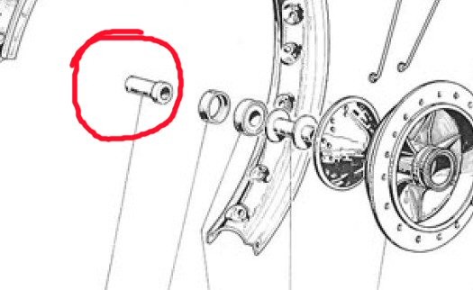

C'est qu'il doit te manquer l'écrou d'axe. C'est une douille filetée maintenue par serrage dans la chape.

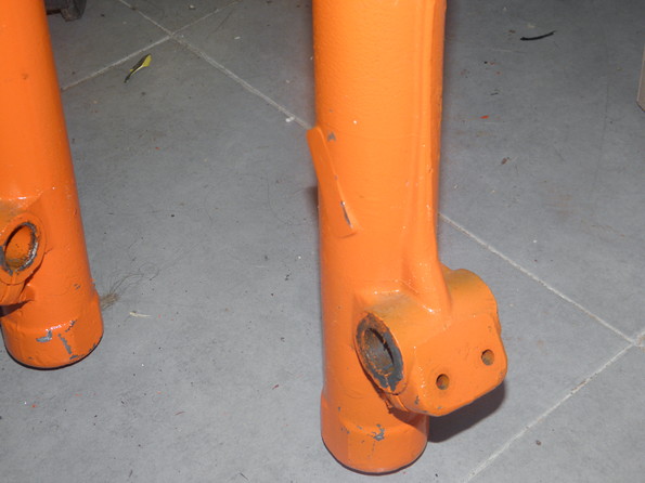

alors , j ai bien lu vos reponses , mais plus va , plus je me dis que 1 : le flasque de frein ne peut meme pas aller a droite , la prise du compteur est trop prohéminente , et touche le fourreau , pas bon , il m est aussi possible de la supprimer .
2 , le fourreau droit ne doit pas etre le bon , je ne sais pas sur swm , mais sur les ktm , le trou d axe est plus petit coté flasque de frein , là , les deux fourreaux ont des trous de meme diametre , l axe plus gros d un coté , pas de souci , mais de l autre , il nage dans le fourreau ! donc pas bon non plus ! du bricolage , surtout que l axe ne depasse pas du fourreau !
pour l ancrage de la patte , pas de soucis , une marzo a des bossages des deux cotés pour l ancrage
je vais faire autre chose en attendant de trouver une solution , peut etre trouver des bras de fourche de ktm en 35mm , vu que ce sont aussi des marzo

Pas la peine d'intervertir les bras. C'est une Marzo, il doit y avoir le bossage pour la fixation, en partie haute.

on ne vois pas assez haut sur ta photo mais change de cote tes bras de fourche !!
envoie nous une autre photo

Au départ, je pense qu'il faudrait intervertir la came de frein et le tirant. :Mick
Et laisser le flasque à droite. ;/
Messages : 4047
Bah, pourquoi ne pas laisser le flasque à droite?

ah , bon , ok , merci de ta reponse , donc reste a trouver un flasque de frein pour coté gauche , pas evident non plus , si quelqu un possède ça , j achète , des tirants , j en ai , mais le flasque , non
Messages : 27262
Juste une remarque . Sur ma 125 TF3 d'origine, il n'y a pas de patte ou d'ergot sur le fourreau pour bloquer le flasque de frein. Il y a un tirant . :clin:

le fourreauImage

bonjour
bon j attaque la remise en etat d une 125 tf3 , déjà , petit soucis , a l avant , pas le bon flasque de frein ( du coup le flasque present était positionné a droite de la moto ) mais plus embetant , la partie encrage du flasque de frein sur le fourreau gauche a été meulé !! donc seule solution , a mon avis , trouver un flasque de frein pour coté gauche avec une patte d ancrage a visser ! quelqu un ici aurait il déjà eu a resoudre ce problème ( rassurez vous , j en aurai d autres , a resoudre :D )
merci a vo photo du flasque que j ai a droite , donc il me faudrait le meme pour la gauche, et fourreau du malheureux fourreau de fourche
