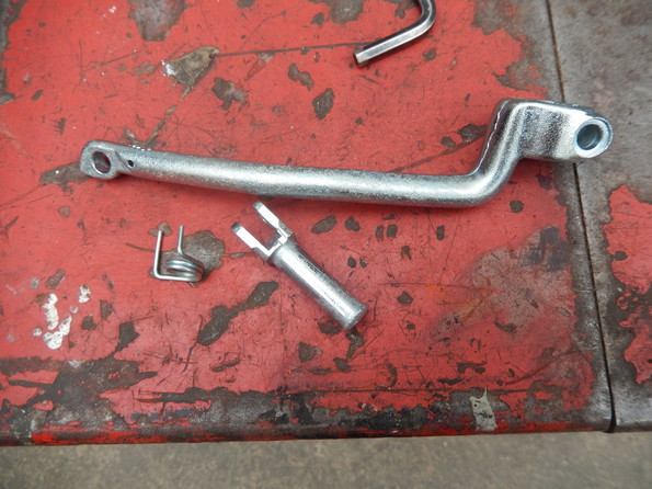

Recherche dèsespérement kick et sélecteur neufs pour 240 rotax
- Messages : 251
- Enregistré le : 04 nov. 2017 18:39
- Messages : 2228
- Localisation : Belgique
Il y a ce que tu cherches ici
https://www.subito.it/accessori-moto/ri ... 992088.htm
https://www.subito.it/accessori-moto/le ... 766944.htm

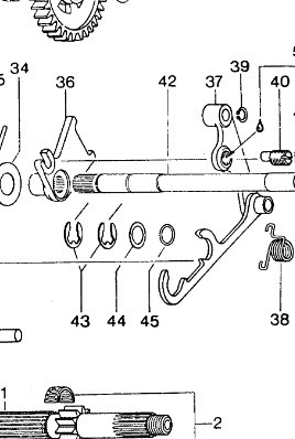

Le remplacement des toriques internes, il y a la place pour plusieurs, nécessite l'ouverture du moteur.
Pièce N°45
Sans oublier de mettre une graisse bien épaisse, entre arbre de kick et arbre de sélecteur.
Vérifie la mise à l'air libre de la BV.
Pièce N°45

merci swm29
c'est un kit chez martin
(le spi et le torique extérieur)
mais j'ai cru comprendre qu'il y a un torique intérieur aussi.
si quelqu'un à des photos ou croquis sur ces 3 joints en place? je vois pas ou est ce torique intérieur.
t’embêtes pas JPH74, je sais quel est le bon joint, je m'inquiète juste sur la qualité.

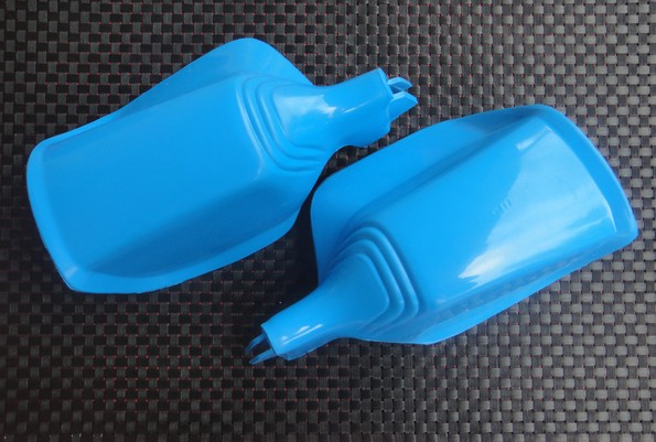

Il faut sortir les protections en plastique ou skai sur les leviers et ils viennent se clipser sur la molette de réglade des leviers (modèle UFO). Tu fixes avec des rislans et voilà
J'en ai monté pour protéger provisoirement ma main après avoir perdu deux ongles contre un piquet :quoi:

j'ai toujours des questions à la con mais autant je peux tout monter sur du moderne autant sur le vintage je vois pas toujours comment faire.
quelqu'un aurait des photos de son montage de protège main pour ce genre de modèle par exemple?
j'ai aucune idée sur la manière de fixer ce truc sur les cocottes.
