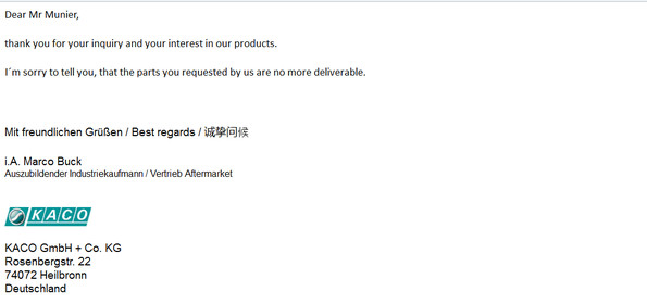

Salut Riri..pas courant les joints à déport... :/
J'ai envoyé une demande de prix chez Kaco...je te tiens au jus sur ce qu'ils répondent :clin:
Lionel

Alors toi t'as tes entrées partout j'en suis impressionné :clin:, même si le fournisseur a arrêté la production merci de les avoir contacté. :clin:
pour la bague je préfèrerais une solution plus standard et pérenne pour plusieurs moteurs.
Mais ....... à suivre :)
