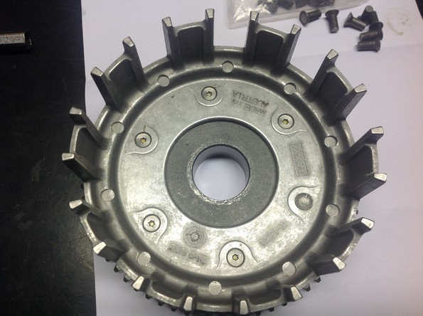

Prêt pour mettre les rivets.

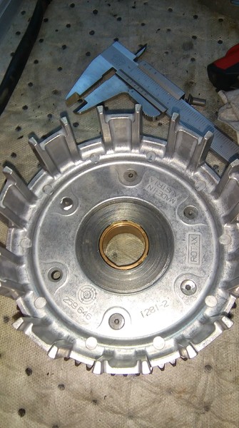

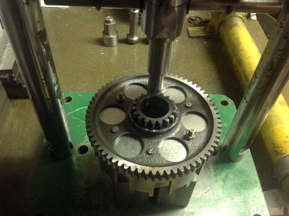

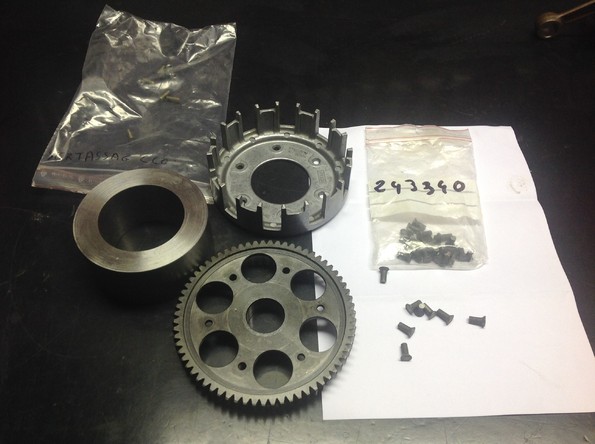

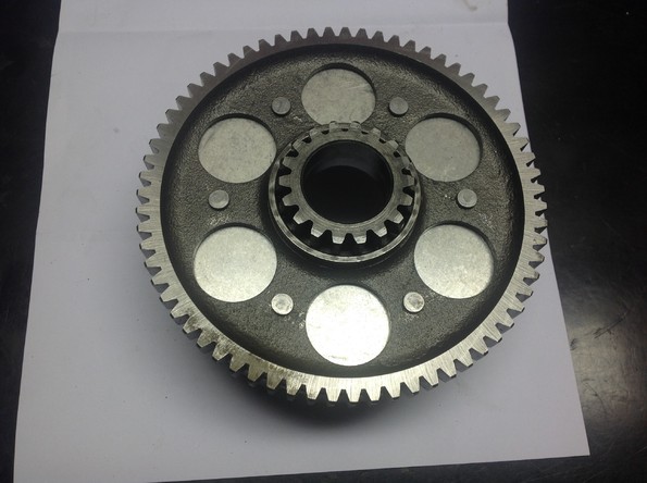

Bonjour voici une façon de riveter une cloche
Si vous utilisez les rivets rotax ça va tout seul
Pour info il y a que les rivets de la Tour Eiffel que l'on portait à rouge
Mais pour des rivets de 5 mm ils sont assez mous pour les écraser soit à la presse ou au marteau
Une fois écrasé la hauteur doit être de 1,8/1,9 MM
Le plus simple c'est de faire un tas circulaire et les vis de les usiner pour qu'elles ne reposent pas sur le tas
Salutations Laurent
Salutations Laurent

et avec une presse avec ton outil ou une adaptation et chauffé a deux personnes gentiment sa doit le faire c'est quand même particulier comme mécanique :hein:
a voir les rivets si en alu inox acier en tout cas j'aime cette machine encore une ritale :bise:

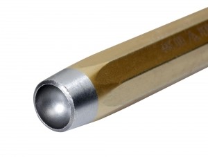

Je compte utiliser un outil qui ressemble à cela:

Messages : 4050
Oui, c'est ce que j'ai fais sur les cloches des 600 Rotax.
Chauffe avec un petit Coxinel et matage avec un jet acier. le jet a une cuvette de centrage et permet de bien contrôler le matriçage.
la frappe doit être assez forte pour riveter en deux ou trois coup.
La cloche est pré-assemblée avec des boulons que l'on remplace un à un.
