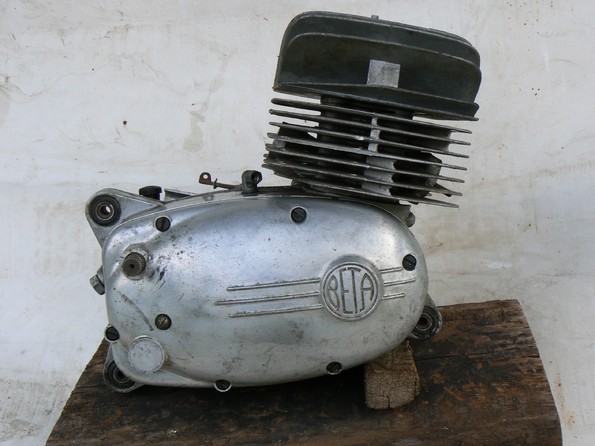

Il motore era distrutto, ed ho provato a metterne uno della serie precedente ma non andava bene poichè non ha gli attacchi uguali.
Come questo motore di un altro beta che ho avuto
Riconoscibile dalla testa senza ponticelli tra le alette e dagli attacchi del motore dotati di silent block.
Questo motore ha testa e cilindro giusti ma gli attacchi sono su silent block
Il motore giusto è questo con fori senza silent e marcatura beta T50

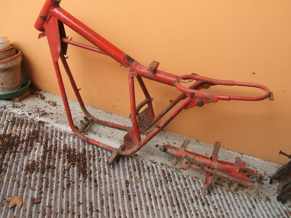

La base di partenza: un telaio in buono stato.
dopo la sabbiatura
