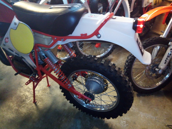

FCAUV a écrit :Salut Thierry.
Les bonbonnes sont à mettre vers le bas si non sur les gros sauts ça touche le haut du cadre.
Ils sont beaux tes marzo !
Bonne soirée
Fabien
Je te rassure, pour faire des gros sauts il va falloir la faire rouler un peu avant!! Oui, tu as raison en m'asseyant dessus, j'ai compris le problème! ;)

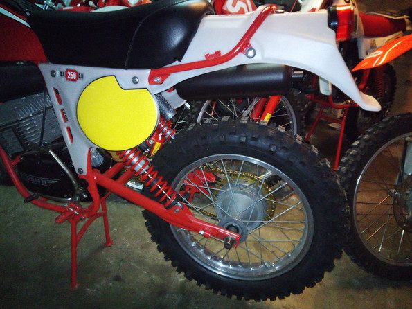

Dommage, car les bonbonnes vers le bas ça augmente le poids non suspendu... A moins qu'il ne soit possible de mettre la bonbonne vers l'avant comme sur une des photos?

Salut Thierry.
Bonne soirée
Fabien
Messages : 27375
C'est drôle, moi aussi , je ne suis pas habitué, c'est ce que je n'aie pas sur les modernes. J'avais eu cette sensation aussi avec la CAGIVA 125 RX, trop sur l'avant. :clin:

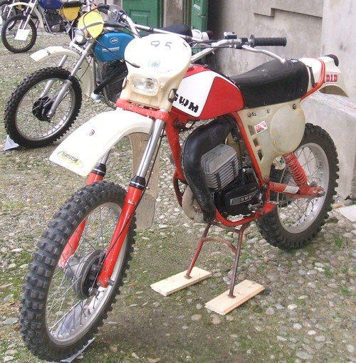

Ah là ça devrait aller nettement mieux ! Perso, j'ai horreur des motos "sur l'avant" genre certaines CR et RM des années 90, l'impression que la roue avant est sous le moteur...
Messages : 27375

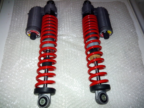

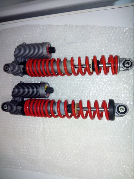

Amortisseurs trop longs et tubes de fourche trop courts, pas bon. Remise à niveau en cours...
Amortisseurs avec les bons entraxes, ils étaient bien pourris, tout a été changé , y compris les tiges.
Voila le résultat:
Comparés aux anciens:
Sur la moto avant:
Maintenant:
Quand j'aurais reçu mes tubes de fourche du chromage, elle aura retrouvé son assiette!

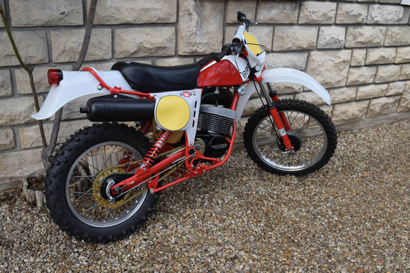

Des news de la RSGS, que je tenais à remettre en configuration origine.
Travaux effectués:
+ Changement de la la fourche dont la longueur ne correspondait pas, pour les tubes d'origine.
+ Circuit électrique neuf
+ Changement GB avant
En cours:
+ Réfection des amortos fuyards..
+ Quelques bricoles de finition
Photos à venir.

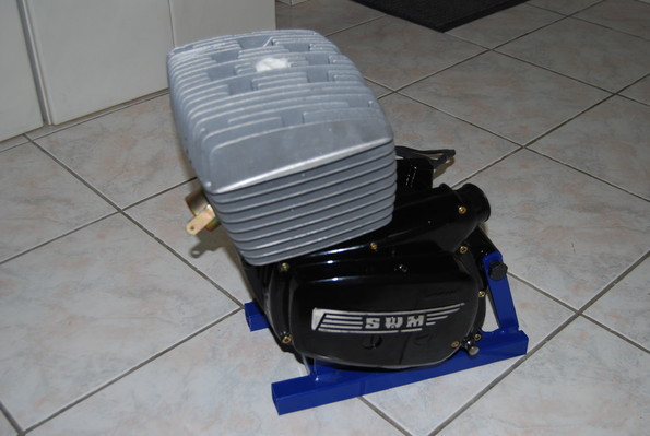

Messages : 27375

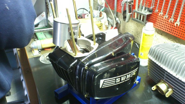

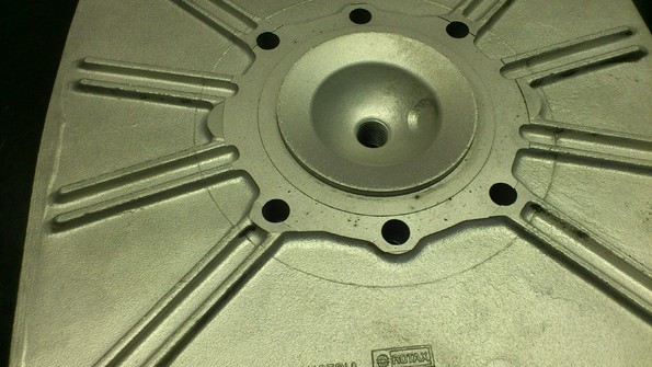

Merci, le petit dôme dans la culasse devait permettre de recevoir pour certains modèles ( militaires?) une deuxième bougie.
Le piston, la bielle, les roulements ,la cloche, l'allumage sont neufs ou refaits. Comme sur tous mes autres Rotax les carters centraux ont été changés.
Il sert a quoi le creux dans le dôme de la culasse ?
Super beau ce moteur et même le support est pro ;)

punaise !!! on dirait qu'il est neuf le bloc

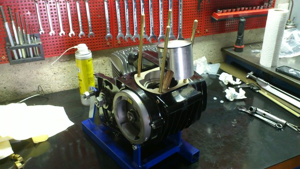

Il y avait du taf sur cette moto, fallait refaire le moteur et bientôt changer les tubes de fourche non conformes.
On a commencé par le moteur, un 250 Course Courte, le bas était détruit et le haut aussi:
On a tout retrouvé et hop!

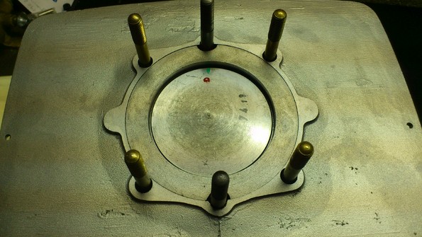

Cylindre et piston aux bonnes cotes:

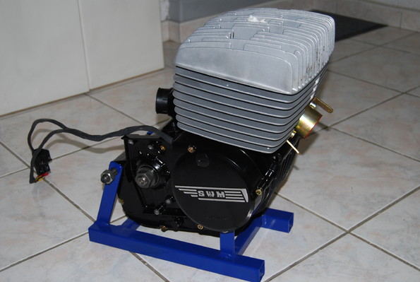

La culasse spécifique à ce moteur:
Le résultat final:
