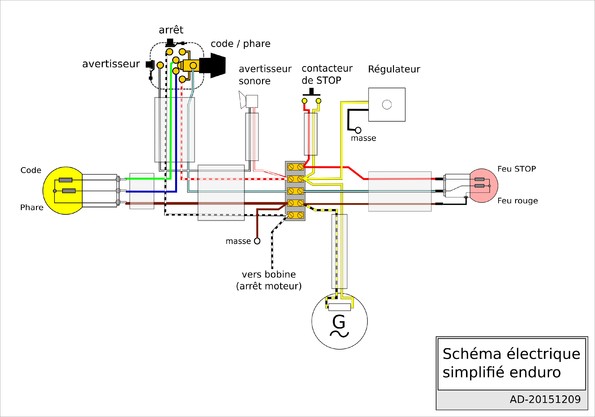

Ok J/N = alimentation
Donc le jaune à la masse, même si lui aussi me sort du jus ?
Quel type de câblage veux tu faire?
J'ai plusieurs schémas en stock. Je peux adapter à la demande. :clin:

Le brochage est réversible. ;)
Jaune à la masse = jaune/noir alimentation du circuit
Et Lycée de Versailles si c'est l'inverse.
Comme mesures tu la tension? entre quoi et quoi? :hehe:

Messages : 4047
Le fil jaune/noir est la sortie alimentation, l'autre extrémité du bobinage est le fil jaune, qui lui est à la masse.
Sans régulateur, la tension monte effectivement à près de 25V.
