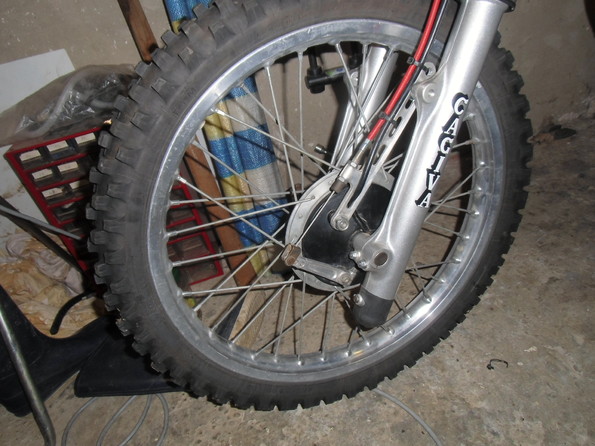

Je vais peut être modifié mon freinage avant. Le disque ne freine pas terrible, j’attend un nouveau jeu de plaquette ebc fa47x pour voir si ça va mieux. Sinon je monterai un grimeca avant de 140, j’ai ca sur mes swm et ça freine très bien.

Pour améliorer le freinage à l'avant,j'avais sur la mienne monté (sacrilége) une transmission de frein de Honda CR car j'avais remarqué que la gaine d'origine "faisait ressort".J'aurai du le faire avant de me péter 12 dents,la machoire et le scaphoide gràce à ce frein AV.moto cross de Dorat en 83,ligue d'Auvergne.

le mieux , c est ça , moyeu 140 , là , c est top.
par contre tres dur à trouver avec flsque à gauche

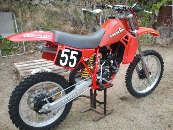

cagiva 125 wmx 1984....et ça freine pas mieux.

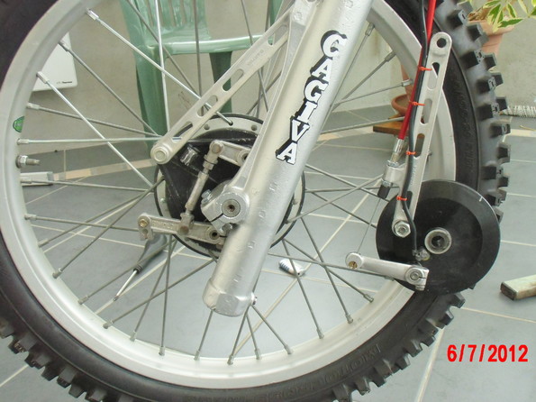

Le double came a l'avant ça provient de quelle moto ? Est il vraiment plus efficace ?

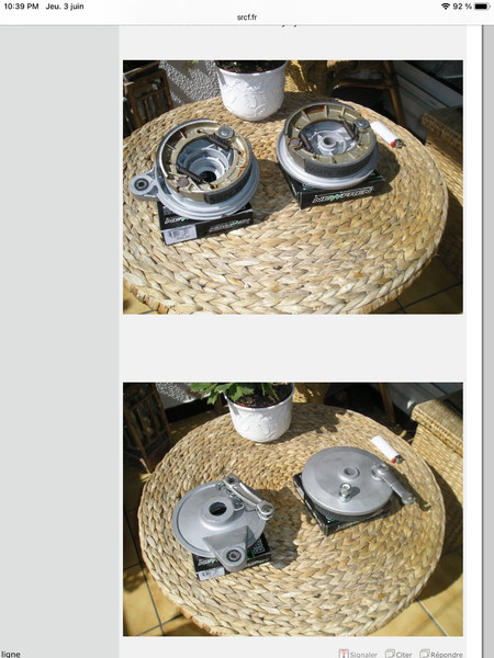

enduro_1980 a écrit :Je regardais justement la platine sur ta Tgm pour comparer avec une sur eBay.it mais c’est une rimoldi qui est à vendre.
[img_citation]http://www.srcf.fr/forum/img_forum/2021 ... A74E1C.png[/img_citation]
voila un moyeux rimoldi

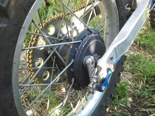

l arriere , je vais me renseigner , pour l avant , ça matche.
j'ai que la photo de la meule en entier mais on voit bien quand meme la flasque arriere
ça c'est une 84
la flasque rimoldi n'ira pas dans le moyeux grimeca mais si le gars a le moyeux rimoldi why not !!
je posterai plus tard une tof de moyeux arriere rimoldi de valenti

cagiva 84 c'est rimoldi ou grimeca pour l'avant seulement et double came, l'arriere c'est le meme que le tiens , un grimeca
ce qu'il te faudrait là c'est une flasque arriere de TGM ( grimeca diam 125 ) mais bon faut la trouver !!

Je vous demandais en mettant des photos car j’ai Giovanni de gb Motorsport qui me propose une flasque arrière d’aprilia mais c’est une rimoldi alors que je lui avais montré les photos et demandé grimeca.
Et Niccolò me dit 1983 grimeca, 1984 rimoldi mais je ne vois pas de différence dans les moyeux arrières entre ces deux années. A moins qu’il n’est pas fait attention et parle de l’avant.
Donc la flasque de Giovanni n’est pas bonne. Et je ne trouve nul part une grimeca.

bonsoir, c'est un grimeca.
