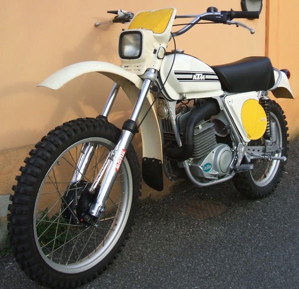

Superbe Roberto :)
Quand j'étais très jeune, il y a très très longtemps, la 400 KTM c'était le graal, pour les bucherons :hehe:
Tu changes aussi pignon / couronne qui ont fait le tour de l'italie ? ;/
Faut qu'ça Ouine !

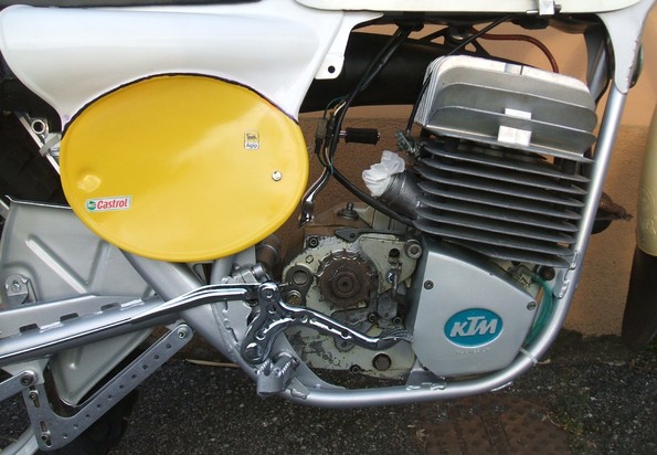

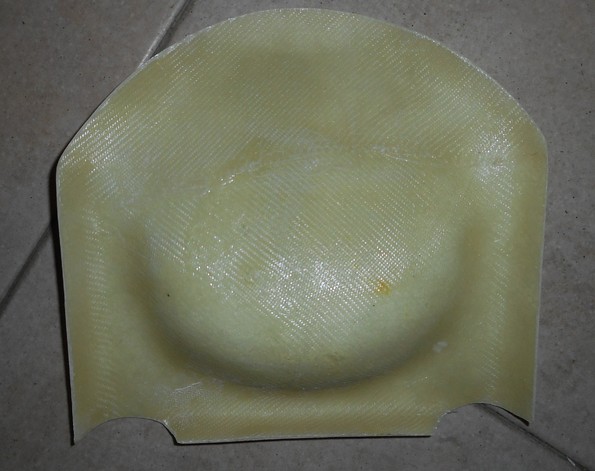

d'autres pièces de rechange
57roberto
Messages : 692
Message par 57roberto »
J'ai oublié de dire qu'il est un arrangement temporaire en attendant les bonnes pièces

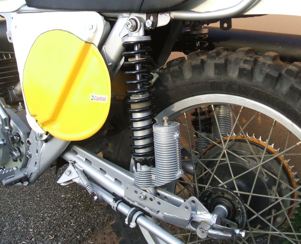

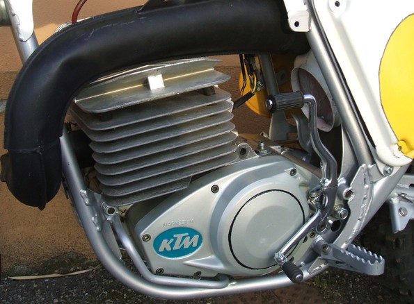

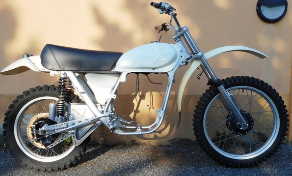

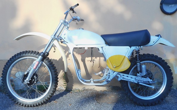

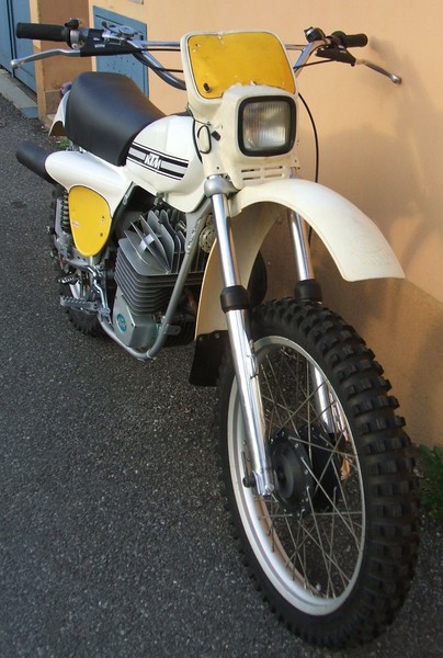

avancement des travaux
57roberto
Messages : 692
Seule la passion, puis l'image est meilleure qu'elle ne l'est
L'année exacte est déduite du nombre de la trame, les trois premiers chiffres indiquent respectivement l'année et le mois
dans ce cas sur le cadre des deux premiers chiffres indiquent la capacité du moteur (250 or plus), le troisième chiffre (6) ans, quatrième et cinquième (06) mois.
En 125, il est généralement pas indiqué le déplacement et commencer immédiatement de l'année et le mois.
Modifié en dernier par 57roberto le 03 oct. 2016 12:04, modifié 1 fois.

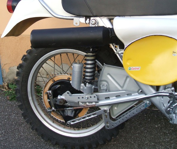

57roberto a écrit ::)
[img_citation]http://www.srcf.fr/forum/img_forum/2016 ... fo-167.jpg[/img_citation]
[img_citation]http://www.srcf.fr/forum/img_forum/2016 ... fo-176.jpg[/img_citation]
Top! tu es professionnel Roberto? :cool:

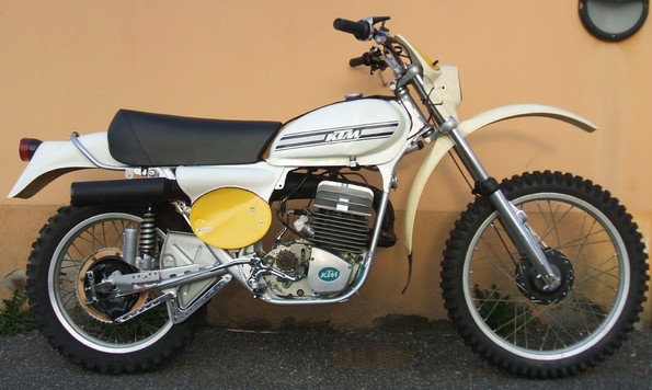

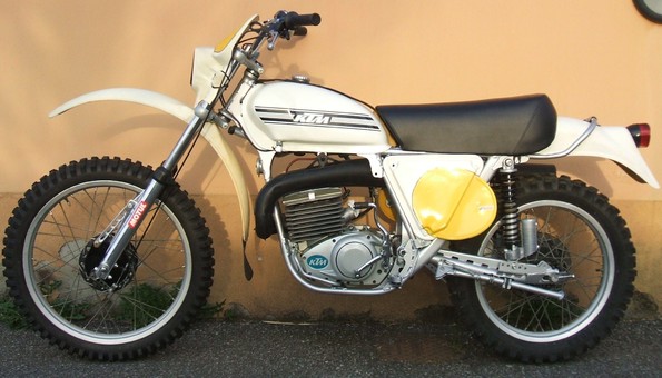

Alè

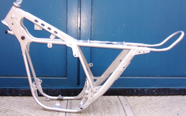

cadre peint
ral 9006
