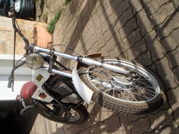

je me suis permis de mettre la photo a l'endroit :clin:
une moto très :) sympa

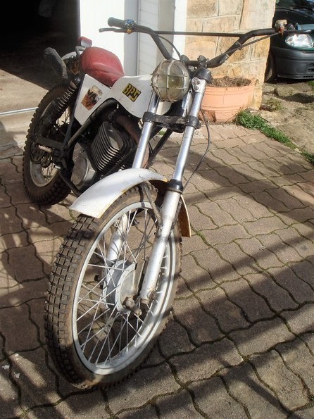

re je met les photo de mon bps yak tel qu'il est pour l'instant je nais pas fait un book de son remontage . http://www.srcf.fr/forum/img_forum/2017 ... C02332.JPG

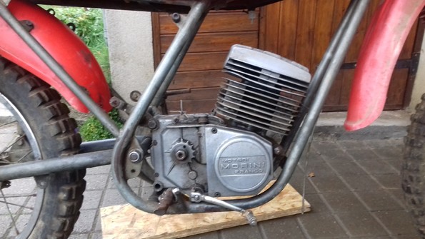

apres de grosses recherches j ai trouvé des pistons de yamaha 125 ttr qui ont la meme cote que ceux de la bps okapi diametre 54,4mm ils me paraissent tres symilaires pensez vous que ça puisse coller le diametre est le meme et 2 segments et les lumieres au meme endroit....se pose aussi le probleme du diametre de l axe ?? Si seulement il etait possible d avoir les cotes completes du piston morini d origine.....jeff

:D salut non en effet le pot échappement n'est pa le même le pot okapi et une sorte de pot de détente avec un silencieux a l'extrémité Alor que celui du yak et plu proche d'un pot clastique de trial comme il pouvais se trouver sur les swm ou aprilia de l'époque quant aux piston je donne la raiponce dans l'article en parlant de la société jl2 meca concept mais il faux réaléser .
a oui quoi qu'il en soit le pot passe par le dessus
si tu veux j'ais un okapi en pièce 'détacher et je te fait une photo du pot que je peux t'envoyer via tel
a condition d'avoir ton tel ? je nais pa d'adresse précise pour la resto de ce genre de moto mais a plein de renseignement sur le forum .les piston sont similaire c'est les pipes d'admission qui sont différente plu grosse sur l'okapi avec un carbu plus gros et d'onc les cylindres on les lumières différente cela vas de soit .
la resto n'es pas simple mais pa impossible les pièces morini 125 de ces modèles

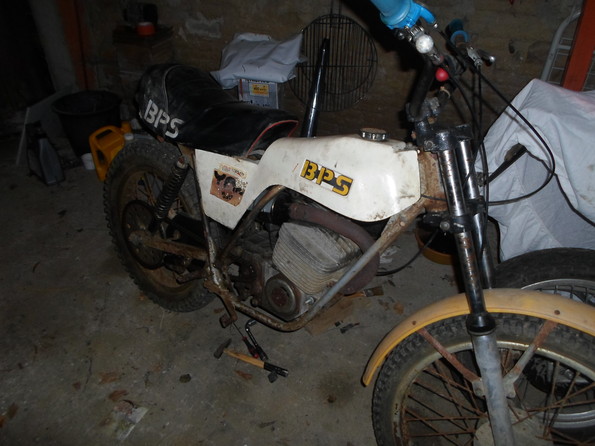

:quoi: bon jais encore récupérer une bps ce coup si c'est un modèle okapi
mais il y a un mais seul le cadre est bon le moteur morinie est mort enrayage nase reste coller.
et il me manque piston segment ? bref ya du boulo et je nais pas finie tous le reste c'est
a dire mon modèle yak et mon super elan reste en supent me manque admission pour celui ci ?

re photo avant restauratiImageons

a oui je cherche aussi selle ou modèle de selle pour mon yak
yak plu ka bon a par ca marche pluto bien pour un modèle de ces année la c'est pa un ty non plu mais bon cordialement jo
