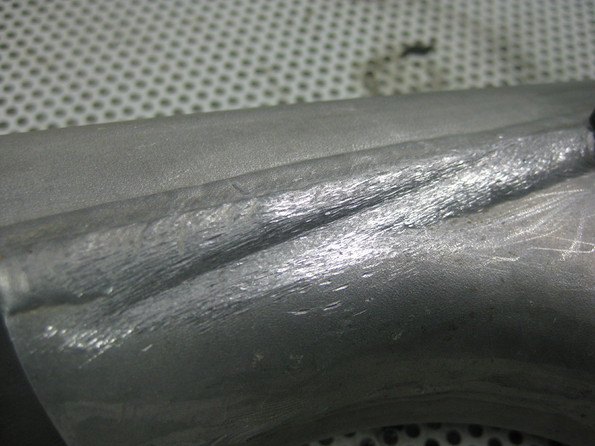

Message par marco »

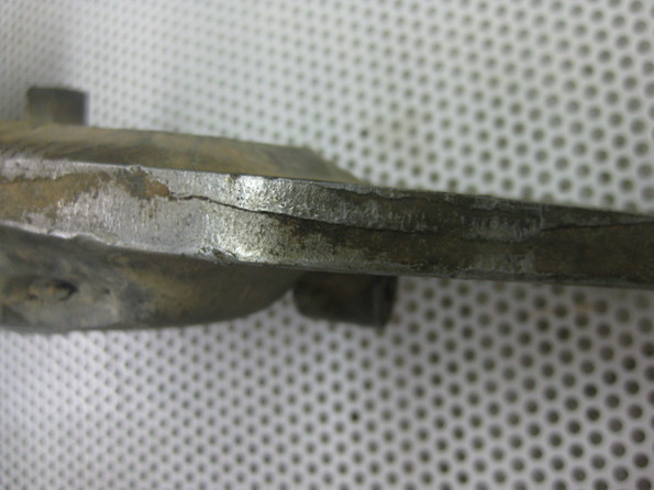

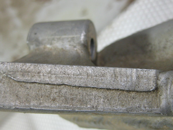

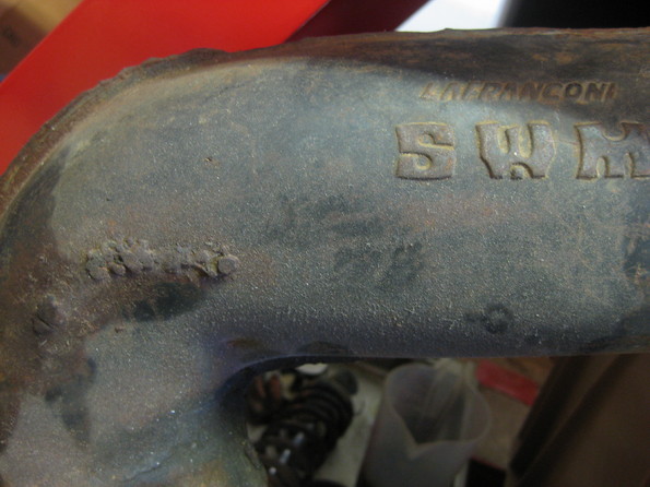

apres nettoyage, on peut bien voir les defauts d'alignement des moules de bras oscillant
en 1982 ils ne fignolaientt pas les détails chez swm

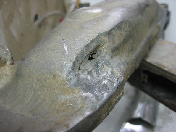

Message par marco »

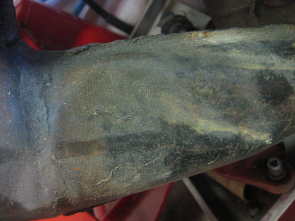

le trou du bras oscillant a du etre provoqué par des frottements répétés sur cailloux
et certainement sur 1 unique course
pour l'instant, pas de nouvelle surprise
c'est vrai que malgré un examen insistant a l'achat on peut ne pas voir tous ces petits details cachés par graisses et souillures diverses
mais semblerait il, que ces problemes etant recurrent, c'est a suspecter a l'achat d'une swm

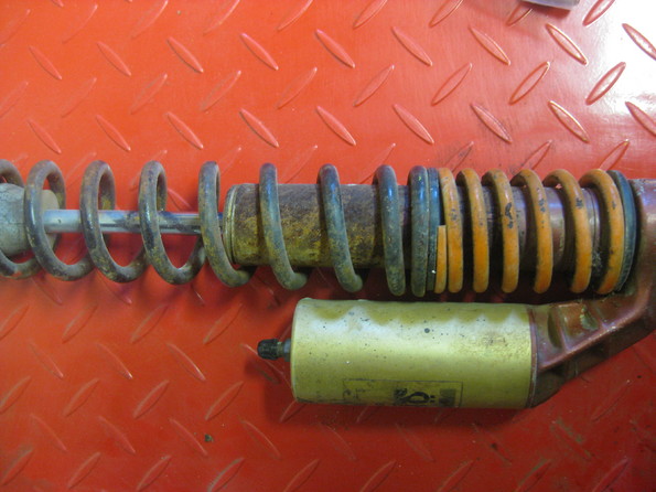

je passe les coups au pot d'echappement, amortisseur a revoir, silencieux

Messages : 27375
Le trou est assez impressionnant, qu'est ce qui a pu faire ça à cet endroit là? y'a plus qu'à recharger. :cool:

Message par marco »
y a un trou on dirait et la chaine a un peu frotté

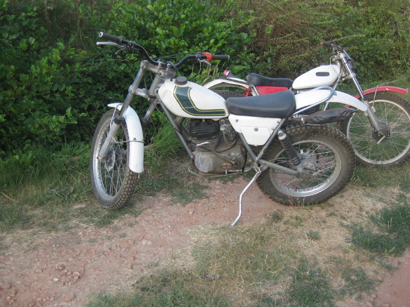

je vais tenté de recuperer les photos de la swm non desosséde de mon ex ordi qui est en panne
mais je garantie rien
Messages : 27375
Bonjour Marco, c'est une restauration interessante, il va y avoir un peu de boulot! Le bras oscilllant et les pattes de fixation du moteur sont avec le temps des points faibles.
Il faut aussi parfois réaléser les carters moteurs au niveau des axes de fixation, car ils sont ovalisés. :cool:
Des photos de ta moto avant le grand démontage?

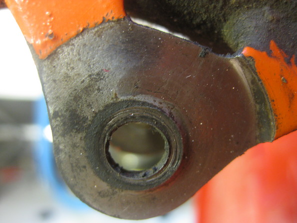

Message par marco »

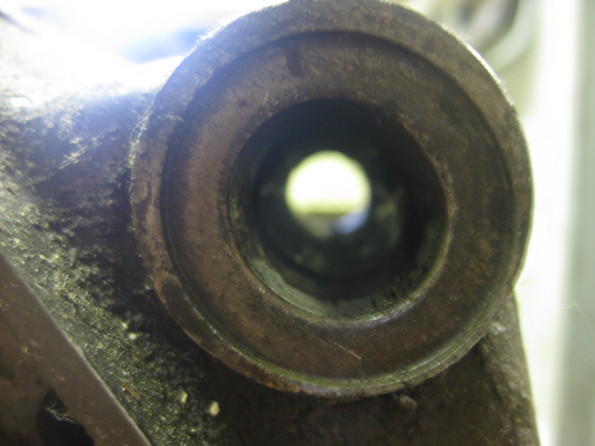

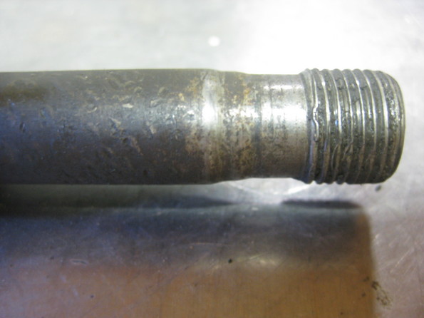

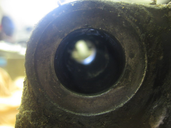

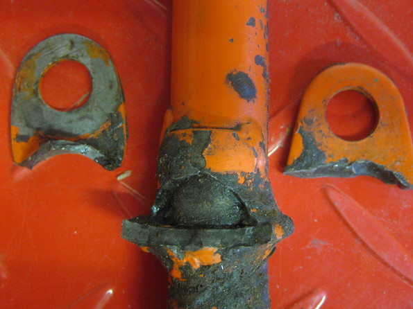

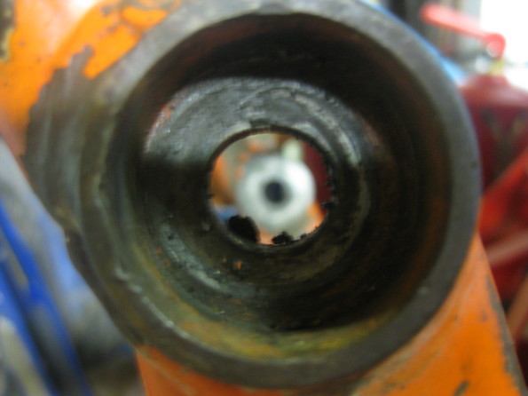

puisque tout a souffert autour de l'axe de bras oscillant, l'idée est de faire un axe de diametre 15 a la place de 14 origine et de modifier cadre et carter.
le cadre est alesé a 15mm et le nouvel arbre est en place
les bagues interieures des cages a aiguilles sont aussi a remplacer

Message par marco »

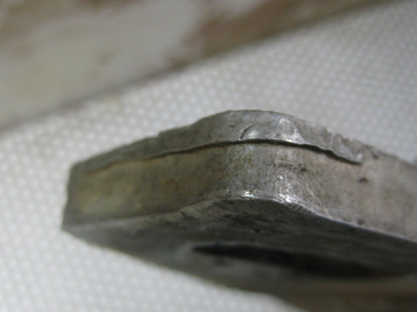

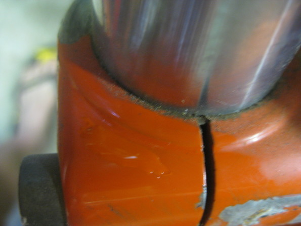

demi carter
les trous sont rondcarréovalenbiais
Modifié en dernier par marco le 21 août 2009 02:10, modifié 1 fois.

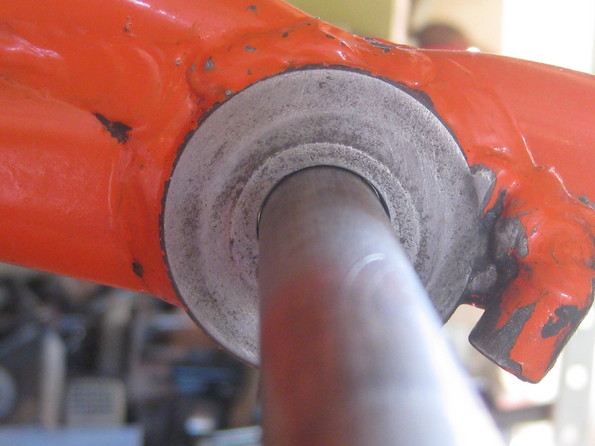

Message par marco »
les trous de passage de l'axe de bras oscillant dans le cadre font ausi la gueule
tant qu'a faire
Modifié en dernier par marco le 21 août 2009 02:12, modifié 1 fois.

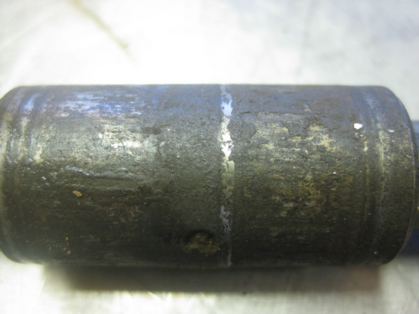

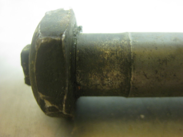

voila quelques photos des surprises du demontage
l'axe de bras oscillant fait la gueule des deux cotés
