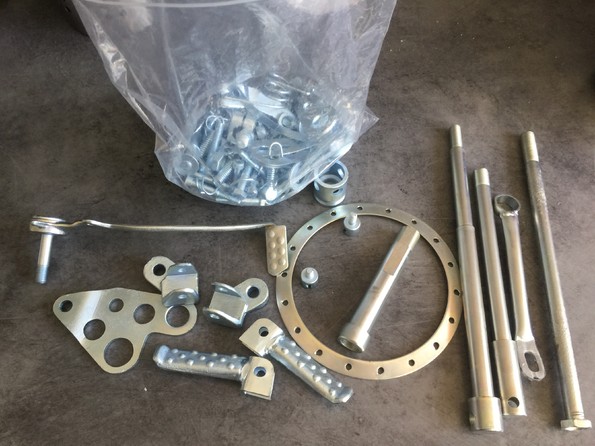

bon on reprends les travaux ,les pièces sont revenues du traitements
un avant -après
j' ai tester un produit pour les fourreaux de fourche ,ça marche pas mal en quelques minutes

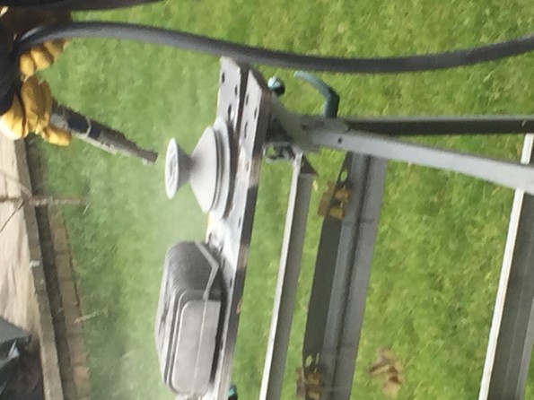

sablage des pièces cylindre , culasse,moyeux ,... a l 'extérieur a sable perdu
demain peinture des moyeux
un avant -après

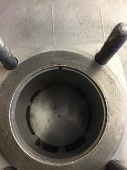

- Messages : 2849
si tout se monte mais il doit y avoir un jeu minimum (ce que je n 'ai pas sur mon moteur )
le jeu a la coupe doit être entre 10 (0.10) et 30 (0.30) centièmes sinon le segment se dilate trop et casse
la j'ai 0.02 soit 2 centièmes donc casse assurée
quant au cylindre il y a 2 écoles :
comme moi un jeu "large " 0.06 " = moteur plus libre sans risque de serrage (usure un peu plus vite ) presque pas de rodage a faire
ou comme d'autre "jeu étroit" 0.03 " = " moteur plus serrant" nécessitant un rodage plus long et toujours un risque plus accru de serrage en cas de forte dilatation mais durée de vie plus longue puisque moins de jeu au départ
la on parle de cylindre refroidit par air ( ce qui est écrit ne conviennent pas pour des cylindres liquides )

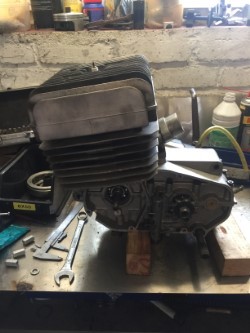

- Messages : 2849
j'ai compris au fur et a mesure du démontage -remontage le pourquoi la mauvaise réputation des moteur aspes 125
carter mal usiné d'origine (pas assez de jeux entre carter vilebrequin )
l'usinage de la chemise ajustage entre admission ,transferts , échappement n'est pas au top
en mettant le bon jeu cylindre -piston 0.06 le jeu a la coupe du segment 0.02 soit rien
ce n 'est pas un mauvais moteur ,mail il demande de l'attention et un contrôle approfondi
car l'utiliser stock = casse assurée
c'est vraiment con d'avoir travaillé de la sorte car le reste est très bon ,pour des détails ils se sont tirés une balle dans le pieds
je vais pouvoir refermer le tout ( après un microbillage cylindre -culasse ) histoire de leurs rendre un aspect neufs

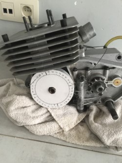

bon vu les rumeurs concernant un moteur creux et pointu ,avant de le refermer un contrôle s'impose
quels diagramme ont ils pu bien mettre
résultats des mesures
admission 57.5 clasique + clapets 85
échappement 92
transferts : 55
ce qui fait 110 184 110
c'est correct et déjà pointu je n 'y touche pas ,car en ouvrant les transferts (qui ne sont pas parfaitement ouverts on auraient trop d" échappement )

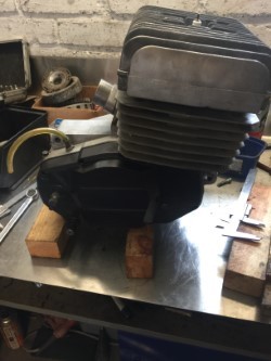

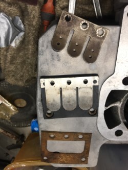

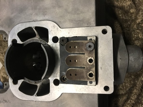

- Messages : 2849
j'ai beaucoup de travail , mais j 'avance par étape
finir le moteur

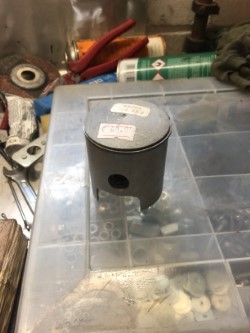

j'avais acheter le piston a Novegro
réalésage non pas par usure ,mais a cause de la rouille sur la chemise
les clapets sont dans un drôle d'état ( ça a l'air très crado )
après un bon nettoyage tout revient a son état d'origine
finir le moteur

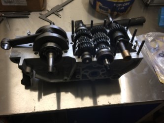

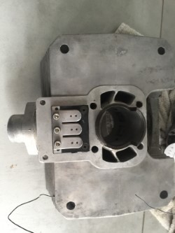

- Messages : 2849
après avoir remonter le villo avec une cage argent ,reste a refermer le moteur
le moteur a un problème carter fermer le villo touche la jonction des 2 demi carters
voila le problème d'origine carter mal appareiller (ils sont beaucoup trop justes au niveau du jeu villo -carter 0.03 mm ) la bièle a une forme spécifique et le carter a une rainure pour compenser ,vu le faible jeu et le mauvais coulage de l'alu ca touche la ou c'est plus rugueux )
,un coup de dremel et tout rentre dans l 'ordre
le piston acheter a Novegro ,reste a réaléser le cylindre
