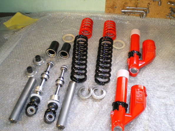

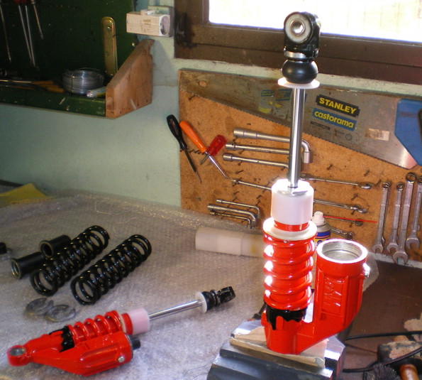

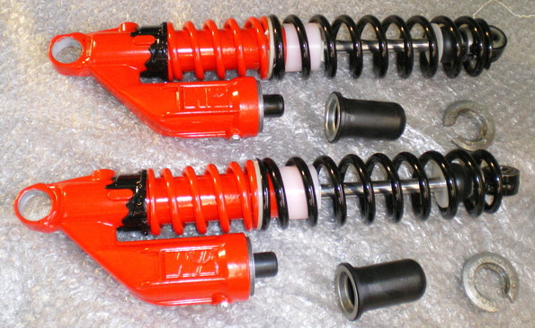

Messages : 3836
Quelques photos du remontage final, je ne détaille pas les opérations, il y a déjà un tuto qui va bien chez les ktmophilistes :
Reste juste à mettre de l'huile, je met de la 5 W ?
Allez, un petit avant gout de l'aspect final pour faire patienter l'AIM :clin: :
