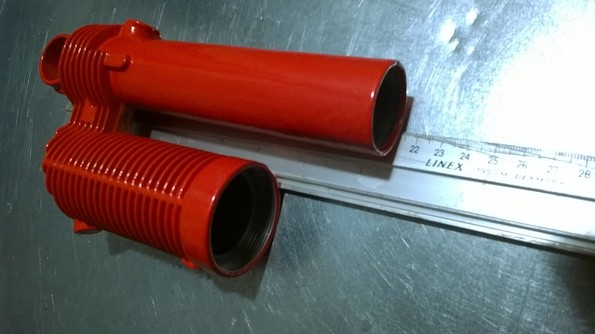

213mm, longueur du corps, est-ce que ça colle avec ce que tu as ? Il existerait des variantes.

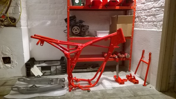

Bonsoir à tous,
quelques nouvelles de l'état d'avancement de la restauration.
Le cadre et les pièces ont été récupérées chez le peintre. Très content du résultat, le bras oscillant est très bien sorti. (Métalcare - Wavre)

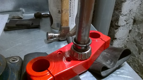

Le nouveau roulement du té de fourche est chassé avec un morceau fendu d'un ancien roulement (un tuyau du cousin).
Boitier de filtre à air et té de fourche sont en place.
L'étape suivante serait de remonter le bras oscillant.
Mais pas encore pu trouver les silents-blocs. Quelqu'un a-t'il une adresse ou un lien ? Je suppose qu'ils sont identiques à la RC80 ?

D'autre part, suis toujours à la recherche d'un corps d'AG3. Si la paire est complète, ça m'intéresse aussi.

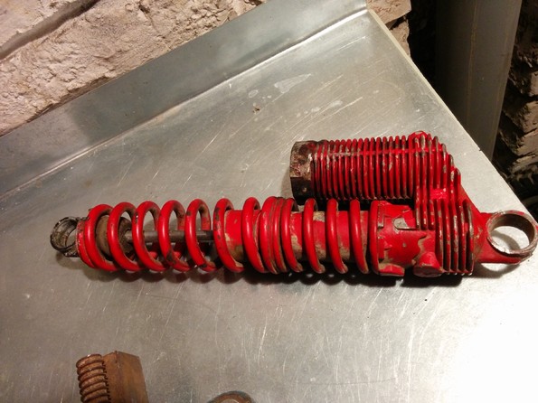

Mauvaise surprise lors de la rénovation des amortisseurs.
Le logement du silent bloc d'un des corps est fissuré !
Si quelqu'un possède du Marzocchi AG3 pour pièces, je suis preneur !
La photo pour le modèle recherché.
Toutes les pistes sont les bienvenues.
En vous remerciant.
