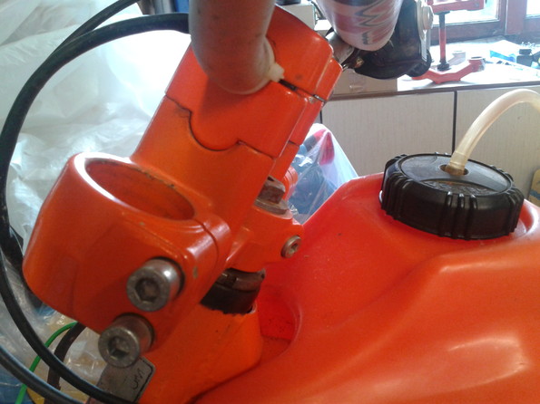

C'est du Corte & Cosso entraxe 415 mm ou 420 mm mais il faut impérativement que je rabaisse la hauteur de selle alors je vais monter une paire de ohlins en entraxe 390 mm et il faut que je réhausse le guidon pour pouvoir remonter les tubes de fourche dans les tés pour avoir une assiette cohérente.

je vais commencer par changer les ammortisseurs arrières par une paire de ohlins plus court pour rabaisser un peu la bête.
Après je regarderais ce frein avant de plus près et comment radoucir l'embrayage. J'ai vu un certain nombre de post sur le sujet sur votre excellent site.
