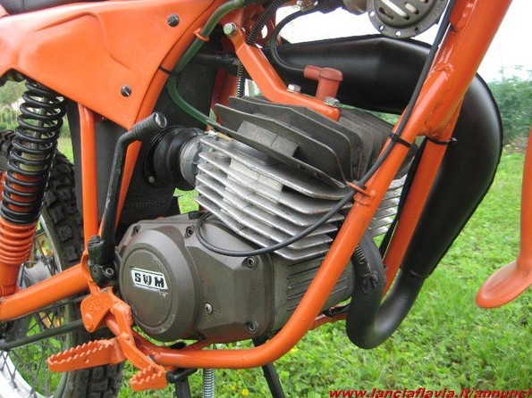

Pour le raccord à la boite à air je pensais à cette pièce ( et son soufflet )qui est fixée sur la boite à air de la photo ci jointe
Concernant l'inscription je t'en dirais plus prochainement je récupère mon moteur samedi .
Tu pensais à un inscription CR par exemple afin de savoir s'il s'agit d'un cross ou enduro ??

La restau de Swoumette n°2 est à nouveau à l'ordre du jour :lol:
(http://www.srcf.fr/forum/t3256-RESTAURATION.html)
c'est au tour du moteur :hehe: La décision est prise. un moteur en version origine sera remonté plus tard mais pour rouler en enduro ce sera un course courte alors je m'adresse à vous les spécialistes du CORSA CORTA :)
J' ai trouvé le moteur, il a été ouvert, refait et va bientôt rejoindre le cadre de la belle.
Il s'agit d'une boite enduro, ça tombe bien c'est le but :lol:
Cette moto sera destiné à mon loustic de fils, l'idée est d'avoir un moteur le plus souple/coupleux possible ( bon c'est un 50 on est d'accord ) fiable, pas un truc qui engorge sans cesse ....
Alors j'ai des tonnes de questions ..... questions d'enduriste qui connaît pas grand chose à la mécanique et encore moins aux 50 :P :P j'préfère vous prévenir :lol:
> quel carbu monter ? quel diamètre ? où trouver un carbu ? comment le raccorder à ma boite à air, quel réglage de carbu ? combien de dents au pignon ? à la couronne ? je compte faire un premier essai avec mon pot d'origine, vos avis ...
bref j'suis tout ouie :clin:
