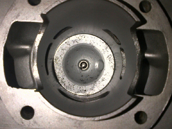

Voici le dessous:
GG

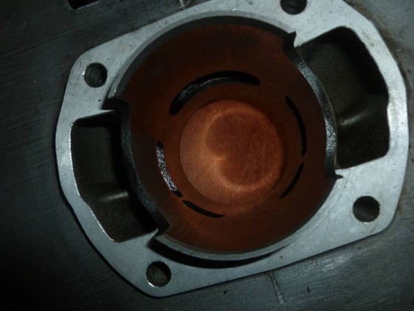

Une petite dernière tof pour les comparaisons course courte et longue : Un de mes cylindres en course courte.

2 pistons en 72 de chez Elko celui de gauche est pour le course longue et le droit pour le course courte. Ils sont identiques en dimensions. En France les courses courtes étaient équipés de pistons en 72 pur ne pas dépasser les 240cc de la législation.

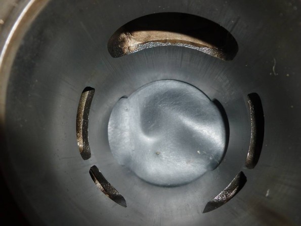

harpo a écrit :c'est cette vue là que je voulais !
[img_citation]http://www.srcf.fr/forum/img_forum/2014 ... 0132-5.JPG[/img_citation]
ici, c'est un longue course.
la chemise fait 123 mm de haut. Je pense que tu as un cylindre course courte (intelligemment)usiné pour s'adapter au vilo LC mais en conservant la culasse CC qui 'rentre' dans le cylindre !
Sur ton course longue on distingue bien le transfert qui correspond au trou des pistons Elko !
FCAUV
Messages : 695
Enregistré le : 15 févr. 2010 13:41
Message par FCAUV »
je pense la même chose que toi : ils ont du déchemiser, passer un coup de fraiseuse et rechemiser pour adapter ce cylindre sur une embiellage de course longue plus facile à trouver.
Sur mon Mc ils ont mis un embiellage de course longue + bielle de course courte + cale sous le cylindre course courte. :quoi:

harpo
Messages : 58
Enregistré le : 14 déc. 2009 21:45
Localisation : Normandie
Message par harpo »
