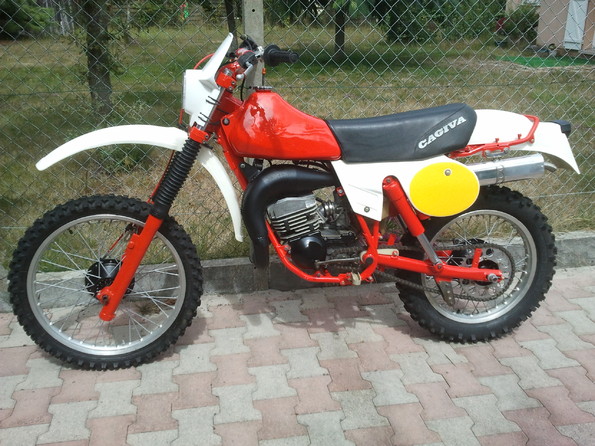

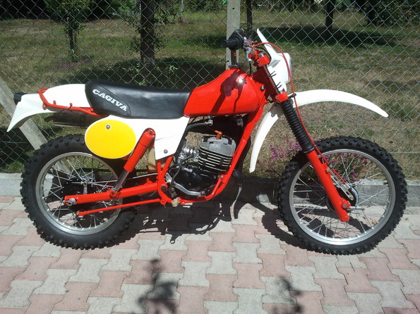

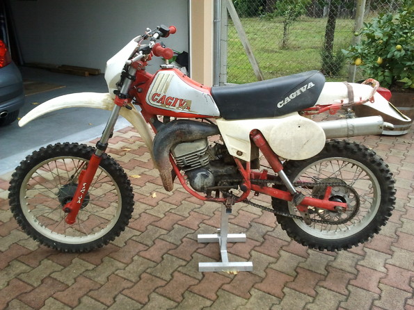

chose promise...
j'ai avancé sur le remontage et voilà des photos de la bête.
l'état lors de l'achat
puis maintenant

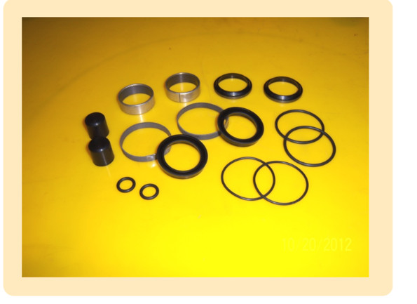

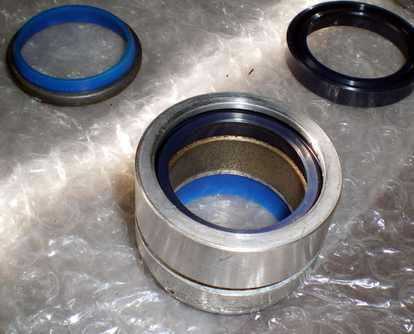

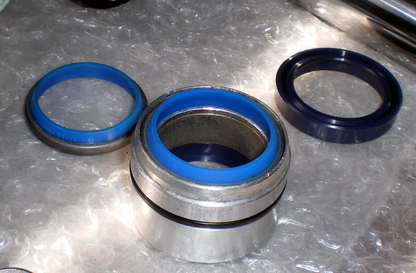

En fait, je parle de la bague anti-friction couleur bronze que l'on aperçoit sur les photos ci-dessus (à l'intérieur de l'ensemble). Et aussi de la bague fendue qui est située sur la périphérie de la pièce qui est entre les emplilages de clapets. J'essayerai de joindre une photo un peu plus tard. Pour cette dernière, apparament elle est comprise dans le kit vendu par le "chef" avec les vessies.
Est-ce qu'il est toujours possible de commander ce kit?
Concernant les bagues "bronze", j'ai controlé les miennes, j'arrive à 0.5mm de jeu au diamètre. Je pense que c'est trop et c'est ce qui doit me provoquer des fuites (suintement à chaque débattement).
Au faite, est-ce que vous les collez les vessies sur la pièce ou il y a la valve?? Au démontage les miennes étaient collées avec un genre de rubson... Ca peut peut-être éviter à l'air de passer coté huile.

Si ces bagues bronze prennent du jeu car souvent sur ces vieux brélons elles ont fonctionné graissées à la boue , et le gazier soigneux mettait un ressort exter pour compenser les 9 kg/cm²de pression interne qu'il n'arrivait pas à mettre
Donc cetoumor dedans ...

Qu'est-ce que tu appelles les joints anti friction ? Ce qui fait fait l'étanchéité c'est les joints interne et externe du guide tige ci-dessous, as tu changé ces joints ?
Le truc bleu est un joint racleur mais il ne sert pas à l'étanchéité pas plus que les bagues bronze qui ne doivent pas avoir trop de jeu car elles servent au guidage.

Salut , Le Chef :bise: :bise: :bise: nous avait procuré des kit réparation à un bon prix , sinon tu peux commander chez Sachs Brehm , mais faut causer le schpountz ..
Brehm Zweiräder und Motorgeräte <firma@brehm-rossdorf.de>
Si nécessaire, je peux t'arranger le coup chez le Boche
