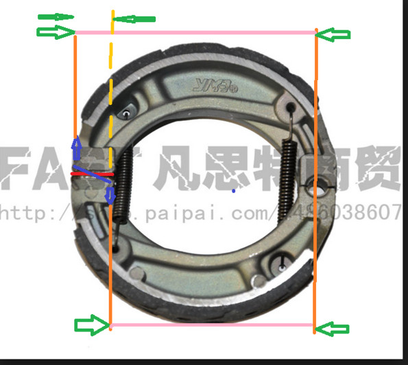

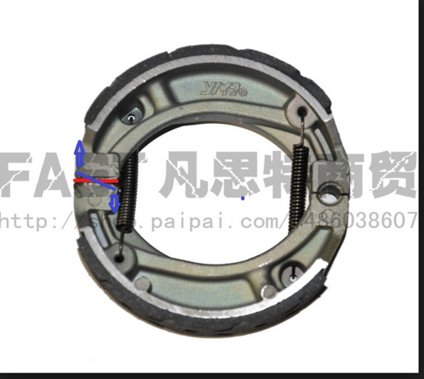

bon on recommence es tu d'accord pour dire que plus le bras de levier est grand plus tu la force est grande c'est ce principe que j 'essayes de t'expliquer
regarde le schéma l'axe fixe est le même pour les 2 patins ,la came en freinage n attaque pas le patin au même endroit il y a une différence de 15 mm sur un grimeca
d'ou le bras de levier sur le patin sup est plus grand donc force plus grande et inversement pour celui du bas
birdy459 a écrit :dom j'ai un double came Grimeca neuf pour 100 euros ou échange contre un corps d"amortisseur marzocchi 580 mx
Ouais mais justement la phrase la plus importante dans mes dires c'est "Mais faut que je fasse avec se que j'ai!!"
c'est bien , tu perds pas le nord ;/ ;/
birdy459 a écrit :bon pour mikalet 64
en rouge la position de la came au repos , en bleu la came lorsque l' on freine
les flêches bleues le point de force de la came sur la mâchoire , on voit que sur la mâchoire du dessus c'est le plus proche du tambour et inversement pour celui du bas
donc plus de force de freinage pour celui du haut dans ce qui est dessiner
[img_citation]http://www.srcf.fr/forum/img_forum/2014/07/tambour.PNG[/img_citation]
as tu compris ?
toute "force" à une force opposée
en l'occurence , le bras de levier est le même ..
désolé , je comprends toujours pas

Doudou77 a écrit :Roule en marche Ar pour voir ;) :cool:
Justement c'est comme ca que je me suis aperçu que sa freiné mieux en reculant!!
Alors j'ai fait un test, la moto sur la béquille roue av levée,tendre le tendeur de câble pour que sa freine sans bloquer.
J'arrive a faire tourné la roue dans le sens du roulage mais dans l'autre sens impossible !!!
Le problème c'est qu'en roulant sa ralenti a peine!!!
A savoir que j'ai sablé la piste et rodé les mâchoires pour qu'elle touche sur toute la surface !!

bon pour mikalet 64
as tu compris ?
Modifié en dernier par birdy459 le 19 juil. 2014 20:36, modifié 1 fois.
t'es cong toi ! :lol:
je vois pas l'incidence sur un Grimeca (connais que ça ) qui freine quand il le souhaite :D
ce machin , tu le retournes de gauche à droite ou vice versaille non ?
