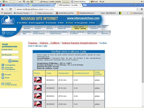

J ai un soucis pour la liaison détente/ silencieux.
Vu mon montage , avec le First , j ai mis un manchon , qui c est barré , apres avoir en partie fondu.
Je m en doutais un peu , le morceau de tuyau qu j avais utilisé n était pas fait pour cela.
Rien de tres grave , mais forcement ça pourrit tout.
quelqu un à une astuce fiable ?
Je pense que le systeme manchon est le bon , mais , quel materiau , et ou trouver ?
Croyez vous qu un morceau de durite radiateur automobile,au bon Ø , peut faire l affaire?
