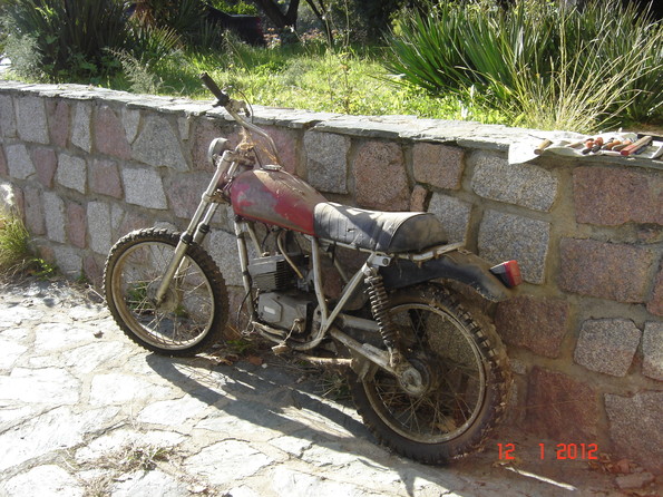

merci de ton accueil
pour la partie cycle j'ai déjà fait peindre le cadre dans un gris approximatif .
par contre si tu avais les références des couleurs d'origine pour le reservoir (qui a été traité au restom).
ensuite ou trouver un bouchon chromé d'origine (ou alors faire rechromer ?)
ensuite les dimensions des jantes ne sont pas indiquées les connais tu?
j'aimerais changer les jantes qui sont piquées, récuperer les moyeux et faire rayonner.
ensuite ou trouver garde-boues, poignées sinon d'origine (faut pas rêver) mais s'en approchant.

pour ma part j ai refais le mien a l identique que celui que j avais en 1980 acheter d occasion.le reservoir avait ete repeint en bleu metal a l epoque et vais le refaire en bleu majorel de chez renault c est le meme bleu que celui que j avais.je n ai donc pas les ref des couleurs d origines.pour le bouchon il en passe souvent sur le bon coin il faut regarder regulierement pour trouver ton bonheur..ca te coutera moins chers que de le faire rechromer..sinon cherche pres de chez toi une adresse pour le faire rechromer..les jantes sont des radaelli aimon sport diametre 18 a l arriere et 21 a l avant je les aies trouver chez motocicli veloci a milan en itallie.les rayons a la roue provencale (ils ont un site internet).
