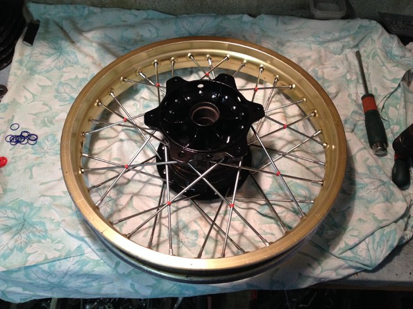

Moi je me suis fabriqué une machine pour être autonome dans le rayonnage et surtout dans les réglages des déports / voile / saut (centrage du moyeu par rapport au cerceau).
J'ai utilisé des tubes carrés que j'avais sous le coude, j'ai fait faire 2 butées coniques par un copain et j'ai installé un comparateur avec tampon que j'avais sous le coude :)

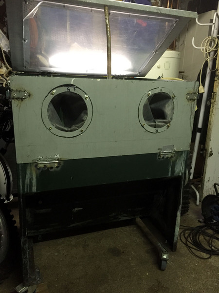

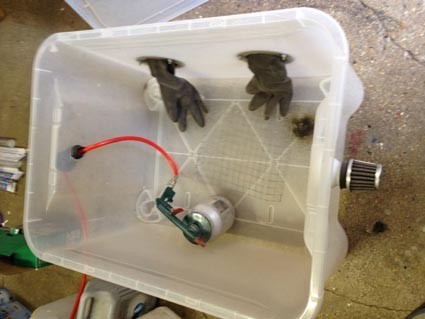

Il y a quelques temps j'avais posté la réalisation d'une cabine de sablage dans une caisse plastique:
Le truc fonctionnait pas mal, mais limité sur les grandes pièces.
Un jour j'en parle avec mon voisin qui a une entreprise d'ascenseur, et il me dit "attends un peu, je crois que j'ai un truc pour toi dans le garage qui pourrait faire l'affaire" :

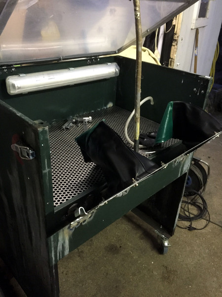

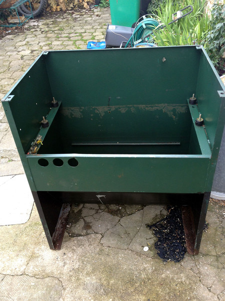

En effet, c'est une ancienne "réserve hydraulique" d'ascenseur ! du solide ! et plutôt que de la benner, je recycle !
Des grosses roulettes de recup' , de la tôle plate et perforée, soudure de cornières, des charnières, je découpe, puis insert d'une vitre, un néon étanche et voila une bonne cabine:
Avec sa forme entonnoir, je peux fonctionner en circuit fermé et travailler en continu. Encore deux ou trois finitions (peinture?), des vérins de récup pour le couvercle, et une prise d'aspiration pour la poussière et ce sera pas trop mal. Bon, d'accord ça prend un peu plus de place que la caisse plastique dans le garage, mais on y met de grosses pièces. Et puis, c'est toujours la satisfaction de fabriquer ses outils :)

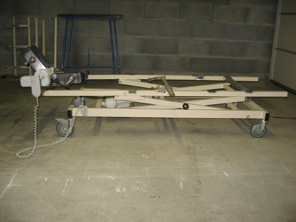

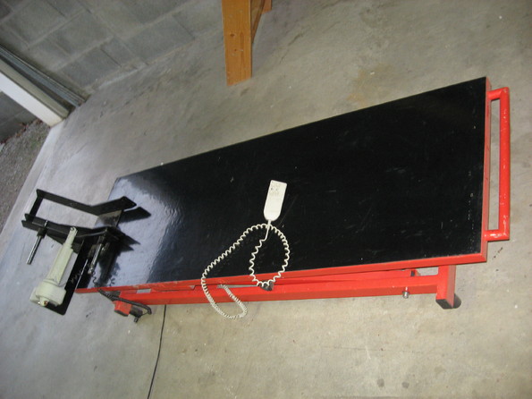

fco a écrit :Voici quelques outils fabrication maison :clin:
départ un lit d’hôpital :lol: :

Resultat :
[img_citation]http://www.srcf.fr/forum/img_forum/2013/11/001-2--5.JPG[/img_citation]
[img_citation]http://www.srcf.fr/forum/img_forum/2013/11/003-58.JPG[/img_citation]
[img_citation]http://www.srcf.fr/forum/img_forum/2013/11/002-58.JPG[/img_citation]
Voila pour ce soir !!!
Oliv'
Trop fort la table élévatrice avec le lit d'hosto :hein:
Serrage de roue et levage motorisé par télécommande, du grand luxe :)
