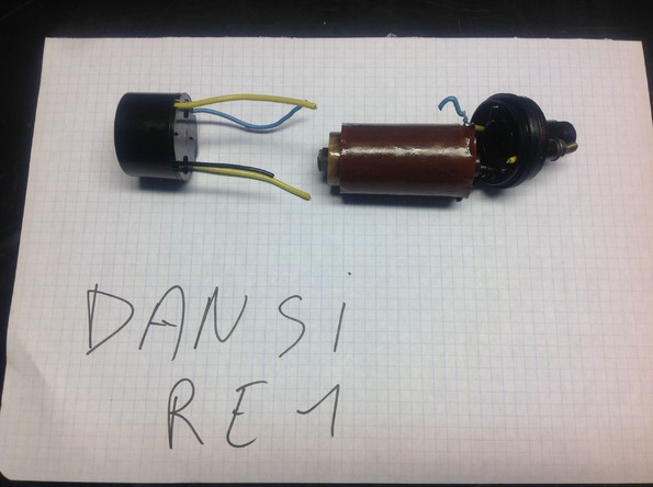

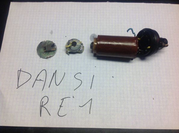

J'ai récupéré une brouette d'allumage dansi la moitié est partie à la poubelle j'en ai profité pour voir intérieur d'une bobine RE 1 voir photos on y trouve en noir la partie CDI 1 transistor 1 condensateur au moins 1 diode et 2 ou 3 bricoles mais vue le massacre impossible à reconnaître

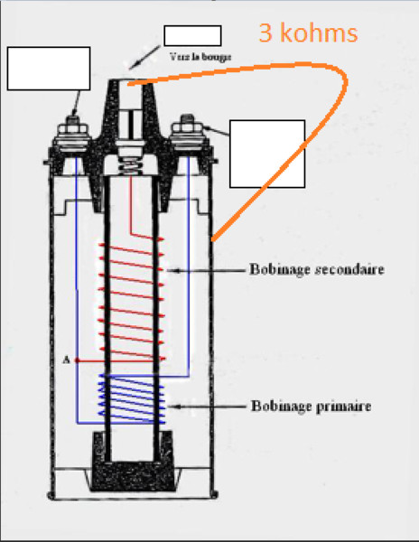

Ce qui est sûre on peut mesurer l'enroulement secondaire ( environ 3 k ohm masse et fil bougie)pour le reste c'est impossible avec des moyens strandards et une connaissance strandard

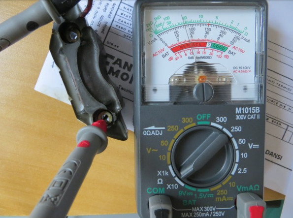

J'ai monté une bobine Ducati à la place de la Dansi. çà fonctionne, mais toujours aussi mal.... J'en déduis qu'initialement le PB ne venait pas de la bobine, donc je me lance dans le contrôle du stator.
J'ai ce type de Dansi: N° 101 124
Si j'ai bien compris ce que Birdy a écrit plus haut la valeur de contrôle de la bobine BT de l'allumagec'est: +- 880 ohms?
