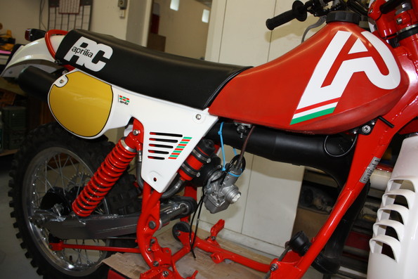

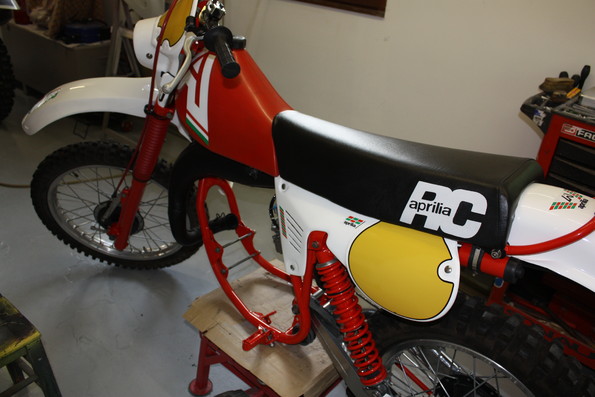

Merci bonne remarque je vais les passer a l'intérieur du cadre , pour les longueurs mème réponse que fredolo , merci de vos compliments à Tousfredolo a écrit :une petite précision ???
sur tes amortisseurs
(1er) les tuyaux qui vont aux bonbonnes passent a l'intérieur du cadre !!;/
(2em) est ce que l'un des tuyaux est plus long que l'autre ??? :hein:
fredo
- Messages : 377
- Enregistré le : 04 sept. 2012 13:06
- Localisation : dans l'oise apres un saut

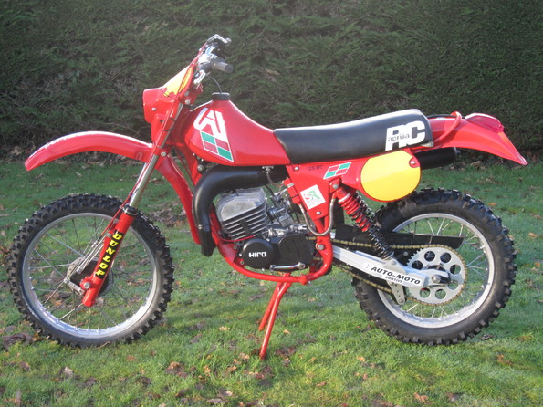

et bien sur la mienne (1980) comme je l'avait eu , moteur et amortisseurs démonté ! je ne ment suis pas aperçu tout de suite , :rolleyes: c'est en les remontants ? que je j'ai vu qu'il y avait un tuyau de bonbonne plus long que l'autre :hein: :hein: :hein:
et après pas mal de recherche :mick j'ai trouvé sur les photos d'époque ??? :mick :mick
celle de droite a le tuyau le plus court et est monté comme ça ;/ ;/
celle de gauche 'passage de la chaine ! si le tuyau passe comme sur la droite , il risque que
la chaine vienne le touché et le détérioré !!
donc sur les photos de présentation des modèle 125 rc de 1980 , on le distingue mal, mais il est là !! :mick
en dessous de selle , fixé sur le coté de l'arceau arrière :clin: :clin:
fred
