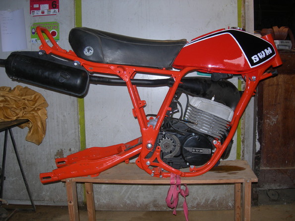

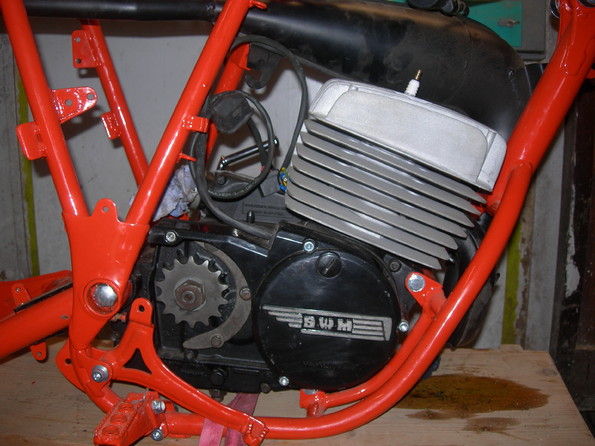

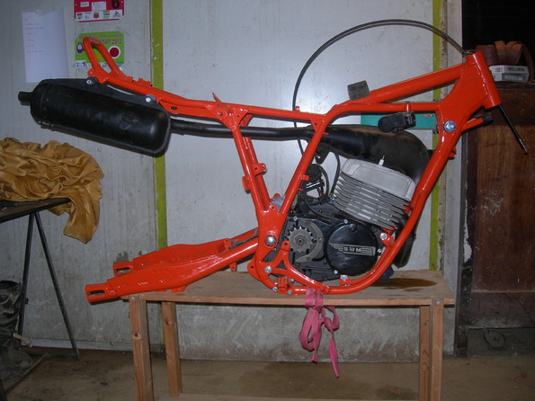

Un dimanche aprés midi de pluie me décide à mettre en ligne la restauration de mon 175 tf1 tole commecé il y a déja ... longtemps.
J'ai acheté il y a 3 ou 4 ans un ensemble de pieces à un voisin . Bilan : réservoir mort moteur ouvert depuis des années complètement corrodé , tubes de fourches morts. Il me reste cadre, selle, roues, carbu delhorto, leviers magura, amortisseurs corte cosso à refaire allumage, silencieux abimé, pot bon état, faiseau electrique.
Durant ces quelques années j'ai réuni les morceaux( réservoir, consommables) que j'ai pu trouvé grace aux conseils réguliers de thierry.
J'attends les amortisseurs refaits par Michel Lesouret, je dois récupérer les tubes de fourches rechromé .
Le Père Noél m'a apporte un moteur 175 refait par André Oger ( bielle piston roulements joints embrayage peinture...
Plastique et cables de chez Martin, rayons neufs, roulements peinture cadre flasque et réservoir béquuille neuve , bref, je commence à avoir l'essentiel et songe au remontage.
J' ai commandé un carbu Mikuni VM 34 avec gicleurs 170/ 40.
J'ai commencé l'assemblage et vous envoie les photos.
Ce bref assemblage m'a permis de lister des pieces manquantes :
- axe de roulette de chaine
- caoutchouc de liaison réservoir/cadre au niveau de la selle.
- ressort pots
- klaxon
- raccord silencieux pot
- caoutchouc kick
- caoutchouc étanchéité cable d'embrayage carter
Bref si vous avez ces pieces je suis preneur.
