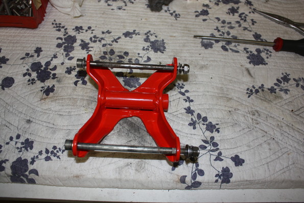

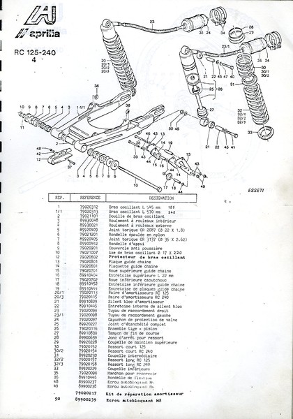

oui apparament sur le schema de thierry il y a marqué 125/240 , mais il n'y a pas l'araignée
de montré dans le schéma ..
dit moi jpc a tu des rondelles de chaque coté de l'araignée entre le bras oxillant ???
je me retrouve avec 2 rondelles incurvé epaisse de 2 mm ? si je les mets coté exterieur
du bras , il ne rentre pas dans le cadre ?
si je met l'araignée t'elle quelle , il y a un peut de jeux ?
je l'ai eu démonté comme ça et les rondelles dans un carton! il non meme pas remis l'axe
avec les rondelles sur le bras !

Sur la 240 de 1980 c'est comme ça :
Mais est-ce pareil sur la 125 ?

dis moi thierry l'araignée en photo , il y a un deport ou passe l'axe du bras oxillant de quel
coté va t'il sur la moto ?? du coté pedale de frein ou selecteur ????
fredo

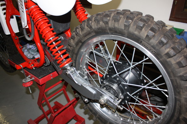

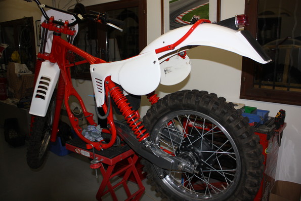

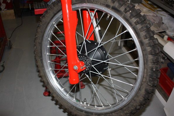

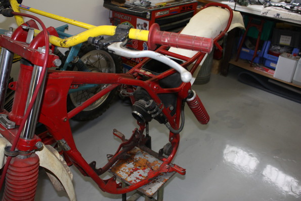

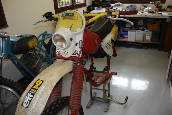

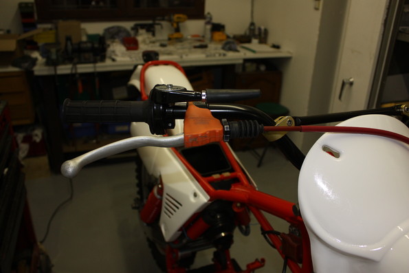

aller une petite photo
et une autre !!
et un autre , on dirait que j'ai fait ça toute ma vie !!!!!
les roues c'est pour montré a thierry que je n'ai fait qu'un bon nettoyage des roues ! je n'ai repeind que les flasks de frein ... :clin:
voila j'en suis la !!!

Voila le schéma, montage 125 rc 1980:

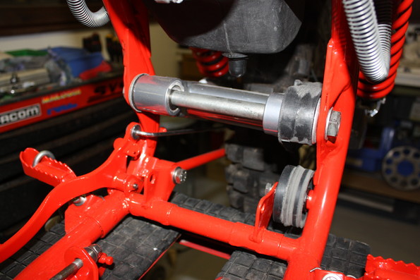

je suis en train de la remonté apres avoir fait l'epoxi du cadre !!
et je suis bloqué par les rondelles du bras oxillant ?? je ne sais pas comment elles vonts ??
j'ai achetté cette moto avec le moteur et bras oxillant demonté ! il ya des rondelles et des cales
et je n'arrive pas a les mettre correctement !!!
