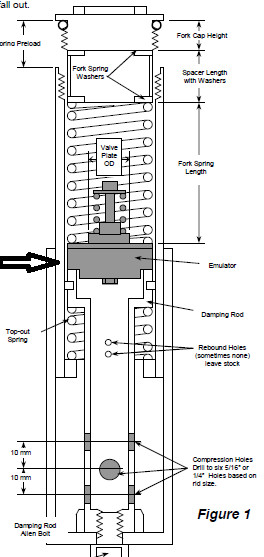

C est sur qu on en arrive vite a la course a l armement, pas forcement la philosophie du truc . Pour autant, la question de Ddier portait a mes yeux uniquement sur l efficacite reelle du systeme....apres, c est un autre debat peut etre?

didier 06 a écrit :ça permet d'avoir un vrai controle hydraulique de la fourche (surtout sur nos vieilles fourches qui n'en ont pas vraiment) mon jp !
[img_citation]http://www.srcf.fr/forum/img_forum/2012 ... -valve.PNG[/img_citation]
ça ma l'air bien ça mon dd tu va essayer ?
wep jp
eugenio cação a écrit :Ne comptez pas avec des miracles .
Essayé a une CR125/84 , un peux mieux, oui, mais aprés autant de experiences/essayes / changements, que je crois que resultat seriai presque le memme sans les pieces.
Je ne veux pas dire qu'il n'a pas resté legerement mieux, mais, a ce coût !!!...
Ça marche bien mais c'est pas donné :hein: 200$ pour une fourche Bétor de ø 35 :rolleyes:
Mais un bon bricolo et un tour pourrait faire :hehe:

Pas mal de crossmen ont, il me semble monte ce systeme qui apporterait un veritable + un membre du club
Vient d en monter sur une Swoum tf3, il l a pas encore essaye je crois.
comment ça marche ce truc :mick tu le monte ou ?
ça semble pas mal sur le principe, !!! transformer une fourche traditionelle en "presque" l'équivalent d'une fourche a cartouche
est-ce que quelqu'un connait ?? a tout zazard
