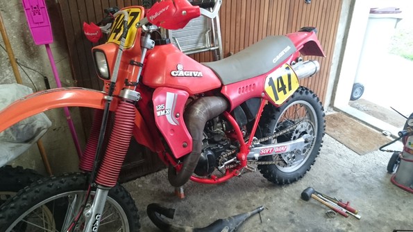

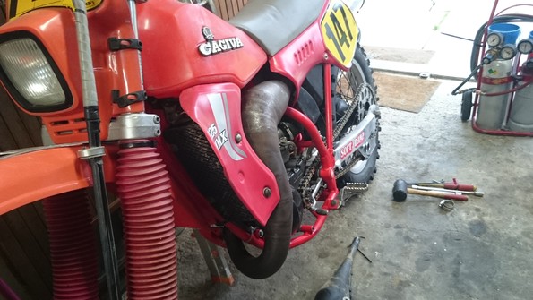

Je viens de rentrer cette trompette.
Jolly Moto d époque pour wmx 1984.
Un peu de boulot , je n ai pas la bride du cylindre , et sur le 1983 , le radiateur unique touche.
Mais ça va le faire. :clin:

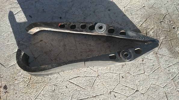

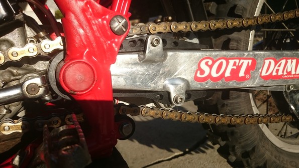

un grand merci à Niccolo Querci ,
que vous connaissez sans doutes.
Il fait plein de pieces super pour les Cagiva.
Entre autres ce patin de bras oscillant pour WMX 83/84.
PARFAIT.
Un peu de pub , pour un passionné de la marque , super sympa , en plus !
Grazzie Niccolo !

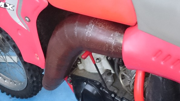

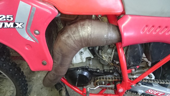

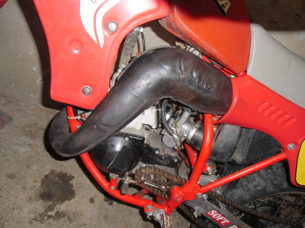

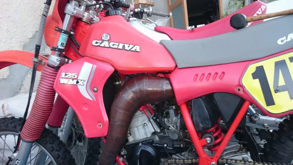

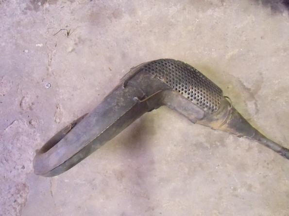

Je me suis amusé à changer le pot ce w-end.
J avais dans un coin , un pot de WMX....plat , au niveau du ventre.
Le pot qui viens de la moto , est en tôle assez épaisse ,
Je pense que ça doit un des rares modèles qui existent , un pot Enduro , pour ce modèle de moto....
Il fonctionne super bien.
Bref.
Mais je voulais voir.
J ai donc dé-aplatit comme j ai pu le pot cross.
750 grammes de différence entre les 2 , la tole est fine...
Résultat.
il a fallu enrichir de 5 points le gp , pour que ça livre sa quintessence.
forcement ,le bruit est plus ...sympa ,mais du coup je me tate , car malgres le silencieux enduro , c est plus bruyant.
le gain de puissance , est , ....assez insensible, les pots ont strictement les mêmes cotes.
Comme cela était reproché , à l époque , le pot te chauffe bien le genou gauche
Apres , l avantage , c est gue si je le fracasse sur un rocher , c est pas tres grave !
