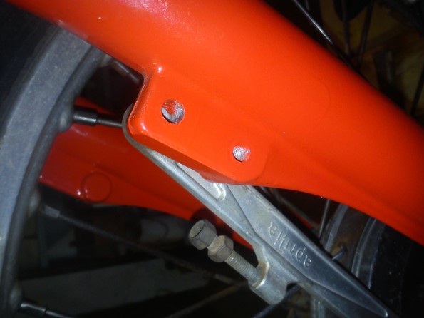

Sur la fourche j ai deux trous de fixations pour mettre la barre qui tiens le frein avant. À quel trou faut il la mettre ? Avec une entretoise entre la barre et la fourche ?

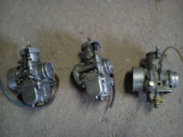

Je dispose de trois carbu différent :
- celui de gauche est un mikuni avec un boisseau de 36 mm , il était montait sur la moto quand je L ais acheté.
- Celui du milieu est un mikuni avec un boisseau de 38 mm
- Celui de droite est un dellorto PHBE 34 Us avec un boisseau de 38 mm
Alors le quel mettre ?
Messages : 27283
