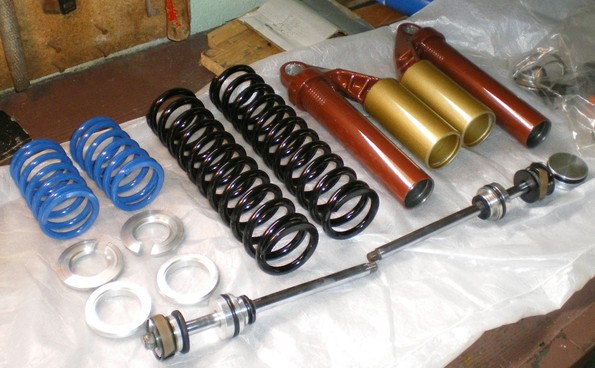

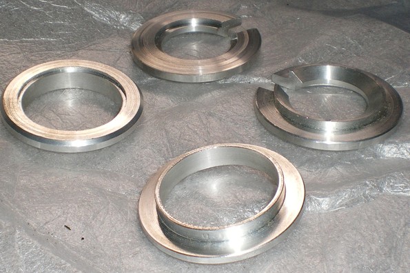

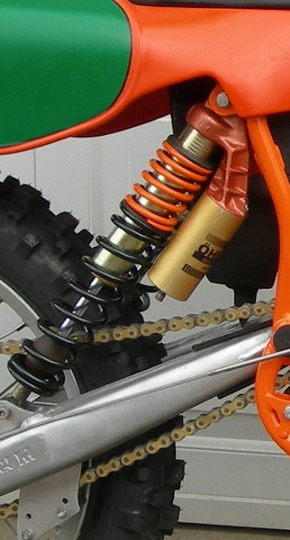

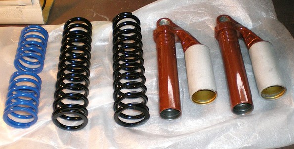

Et voilà, peintures époxy by TXP51 (sauf le doré) et coupelles by René Pennec :JPC a écrit :Colis bien reçu Dom ! Merci !
Encore du travail au top ! Le carrossier du coin peut allez prendre des leçons !
C'est du vécu, j'ai fait peindre plusieurs paires d'Ohlins par mon carrossier, le travail est correct mais pas aussi méticuleux que Dom...
Il aura juste la teinte doré des bonbonnes à faire.

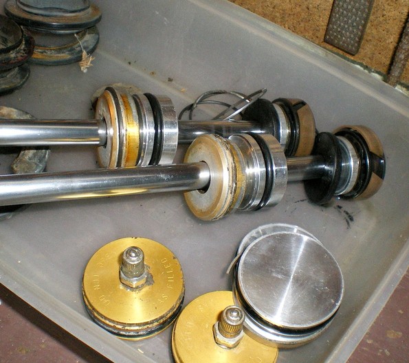

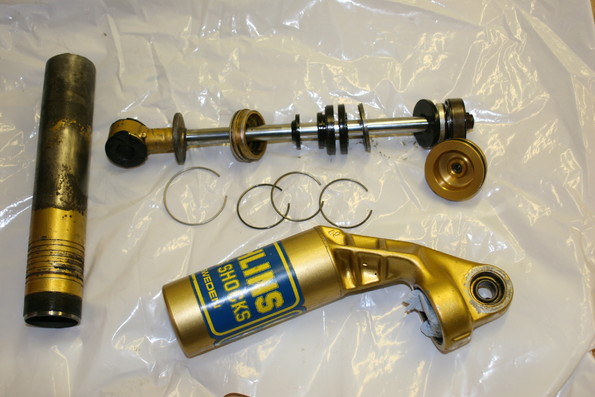

Bon voilà que ce démontage avec un C Clip a très bien fonctionné ! MERCI A TOUS !
Sortir les 3 autres C clips dans le tube, surtout le premier était un peu difficile et ma coûté un très vieux, très fin mais très bon Facom tournevis qui a céder !
Je viens de m’acheter un jeu de « crochets » pour faire l’autre paire.

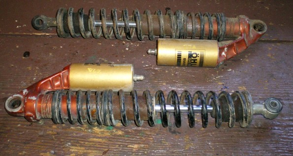

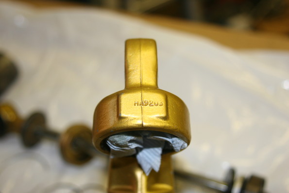

Quelqu'un aurait ‘il la liste des codes de ces Olhins ?
Comme vous le voyer cette paire montée sur un Husqvarna 430 WR de 1982 porte le numéro HA9203
Manuel Olhins, informations, codes etc…seront bienvenues !
Demain étant mon jour de repos…J’attaque les deux autre paires Ohlins, cela sont des réservoirs séparés
Soit code de peinture pour cette couleur ocre encore bienvenue .... J’ai déjà utilisé cette peinture mais ne peut trouver mes notes de références ;/

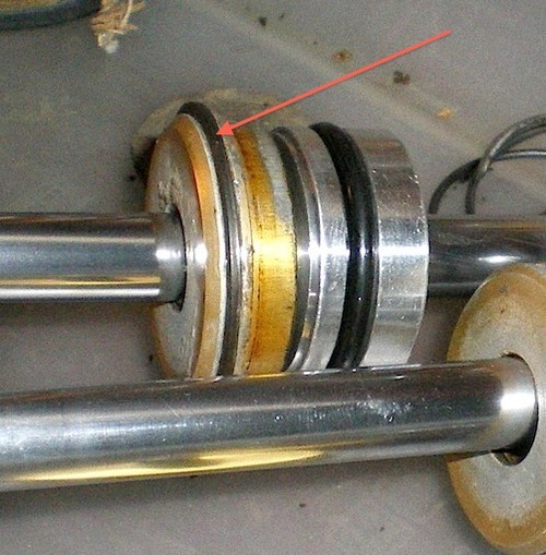

un vieux couteau posé a la perpendiculaire dans l'interstice en tapotant ça permet de sortiir le 1er mm, le plus dur ! sans rien abimerSwoum_55 a écrit :Ce bouchon?vinduro77 a écrit :Bien le bonjour à tous,

Il est juste emboité en force. Pour le sortir, il faut tapoter, en prenant appui sur la gorge, à l'aide d'un tournevis plat. Malheureusement, elle est très fragile. :mick
Faire tout le tour du bouchon, pour qu'il sorte bien droit.
apres ça avec un tournevis effectivement ça sort tout seul !!

En complément de l'explication de Svoum_55, il y a une astuce que j'ai utilisé pour cette paire (quelqu'un en a parlé sur le GV).
Tu utilises le circlip qui sert à maintenir la coupelle des ressorts. En la mettant dans la gorge du bouchon tu peux taper sans abimer le bouchon.
Il faut néanmoins faire tout le tour du bouchon, pour qu'il sorte bien droit comme le dit Svoum_55.
En photo, c'est plus clair :

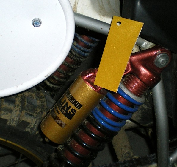

Ah, j'avais pas vu de suite !!

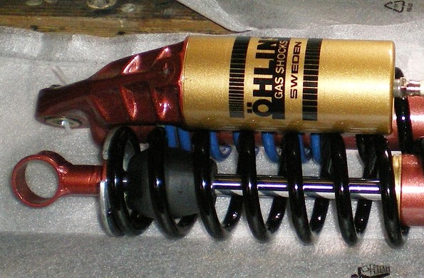

Eh bien ça à l'air pas mal, c'est la teinte des amortos de Claude ou une nouvelle teinte ?
Je n'ai pas réussi à faire une photo potable (garage dans la pénombre...) mais ça donne ça :
C'est plus proche de la teinte sur l'amorto en vrai que sur la photo.
C'est des 430 d'entraxe, j'ai eu la surprise de voir au démontage qu'ils ont déjà été refait, il y a le nouveau kit hydraulique dedans !
Comme les tiges sont bonnes, cela va être une réfection low cost pour une fois...

C'est pas grave Dom, tu peux me faire les autres teintes ?
Je ferai faire l'or par le carrossier du coin en peinture classique (ou un plaquage or par le bijoutier du coin...

Merci Dom,
Je vais demander des photos HD à Claude mais j'ai l'impression que c'est assez différend du or "Ohlins" :
