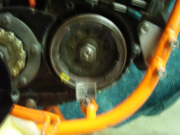

bonjour,
quelqu'un pourrait me dire si l'on peut refixer la plaque de métal qui se trouve dans le volant moteur sur un moteur rotax SWM tf1 allumage 6 pôle.
De plus je voudrais savoir par quel procéder de fixation cela est-il possible.
Je vous ajoute quelque photos:
