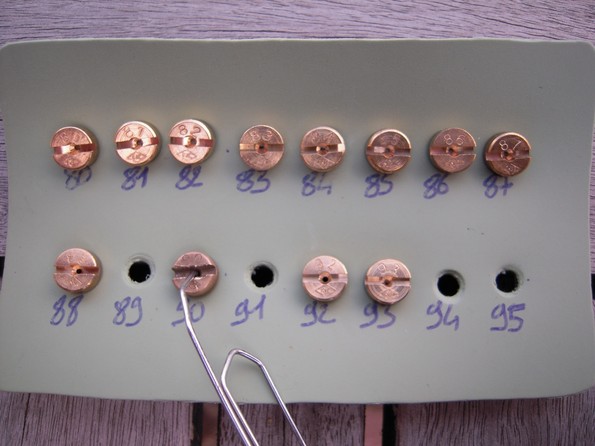

si jai bien compris tu avait monter un gigleur "90" qui devait etre passer a au moins 110 vu le traou ! remonte un 90 /95 est ça doit marcher :clin:

Il a tout simplement était repercé,sa m'arrive de le faire quand je n'ai pas celui qu'il me faut mais une fois fait je lime la marque dessus :hehe:
Par contre n'essaye même pas de la démarrée avec le 89 a moins qu'elle soit vraiment trop riche !!!!!

J'ai reçu une partie des gicleurs que j'ai commandé. J'ai changé mon GP 90 par un 89, mais je n'ai pas encore fais d'essai.
Par contre, en rangeant ce GP parmi les autres tous neufs, je me suis apperçu, à l'oeil nu d'abord, puis confirmé par le passage d'un trombonne, que son trou était plus gros que tous les autres, même ceux sensés être plus gros que lui. Je n'arrive à glisser mon trombonne que dans celui là.
Question: Ca peut s'user tant que ça, un gicleur ?
