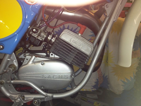

Des news, tutti va bene
Ses vingt premiers kilomètres tout cela sans soucis, reste plus qu'à affiner la carburation
Et ça pousse fort, pas de fpm :cool:
Tout cela a cause d'une bobine pas raccord avec le rotor :rolleyes: :rolleyes:

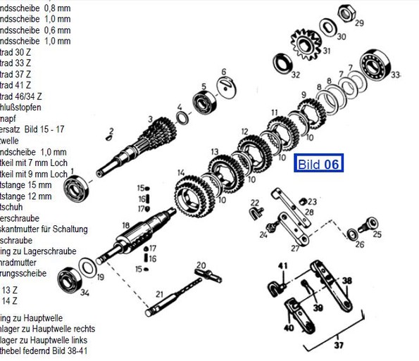

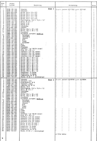

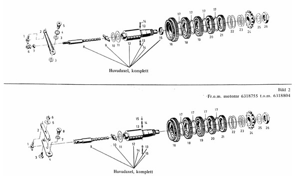

Dans ce moulbif, ya pas de ref 10 et qu'une 8.
Pas de chanfrein non plus.
J'avais mis la 8 entre 11 et 9 :rolleyes: :rolleyes: :rolleyes:
Je commence à le connaitre le truc.... :cool:
Pépé minot
Messages : 694
Message par Pépé minot »
C'est celle qui a l'entrée chanfreinée, tu l'avais mise après
Tu as eu de la chance de verrouiller les autres de rapport
Doudou77 a écrit :rondelle 8 mal placée.... :mad: :mad: :mad: :mad: :mad: :mad:
Tu me dira ,c'est vachement logique de mettre deux fois deux rondelles identiques l'une derrière l'autre !!! :rolleyes:

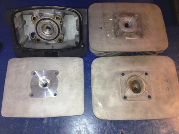

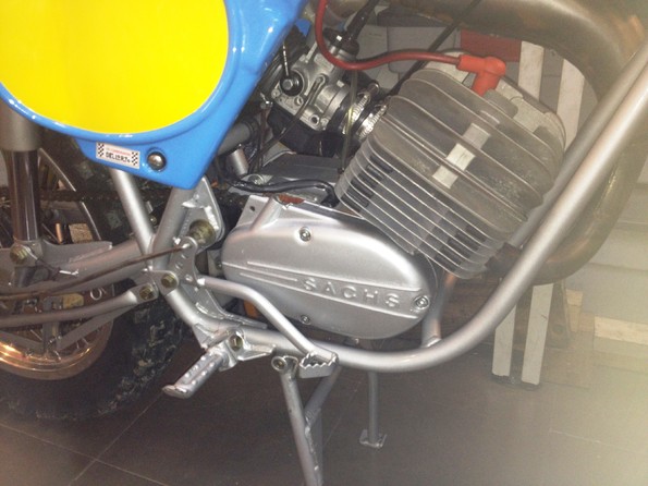

Je cherchais depuis longtemps une culasse avec le dôme benzina verde: PARMAKIT
Merci Novegro
En bas à gauche
La casquette de jockey est a mon avis obsolète année 1975
Au dessus une inconnue bougie inclinée aussi de 1976
En haut à gauche le liquide
Installée
Tout fini
J'en suis à veni vedi et pour le reste plus tard ; çà caille
Avec les bons pistons, des bonnes infos à l'assaut du rouge

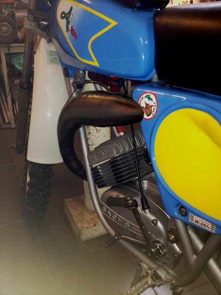

salut pépé, quel beau look avec les carters rond , (tout etait ok au niveau des carters ??)
a ce filtre de robinet !! ( encore bien qu il est la, lorsqu on voit sur le tient tout ce qu il a arreter !!!)
a bientot pat
Messages : 27375
Très fort le coup du robinet!! je les changent systématiquement pour pas être emme... autrement le look de ces carters correspond vraiment mieux!

Et sinon c'est bien plus joli avec les ronds de carter :P :P :P
