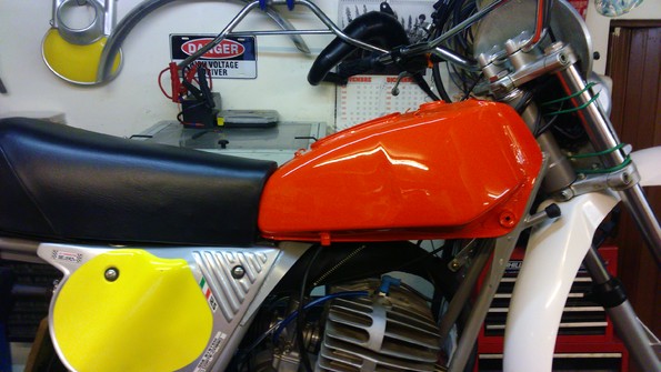

Apres un petit break :) je me remet sur la bestiole :clin:
je fini de polir les jantes , un peu d'huile dans la boite et un peu d'essence dans le réservoir et ça part pour le déverminage ;/

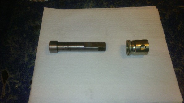

petit soucis avec l'axe porteur du flasque de frein arrière qui a été modifié car il n'ont pas trouver le bel écrou GRIMECA et ont fait refaire un axe avec un écrou de merde :(

Messages : 3304
juste avant la pose des roues :clin:

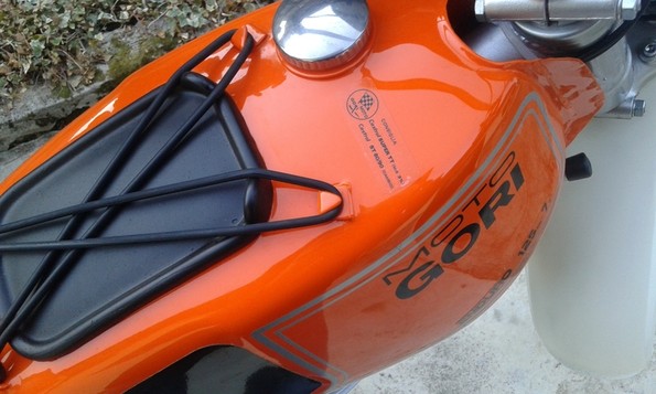

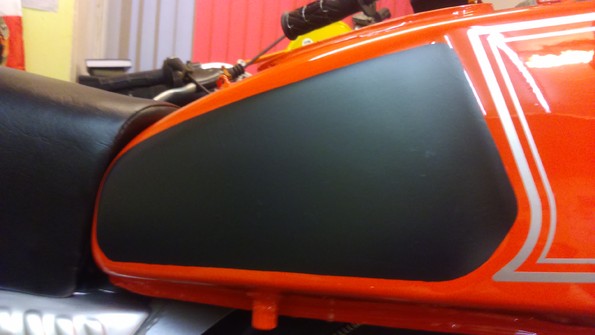

Messages : 3304
ça y est je viens de finir le réservoir :clin:
pas simple a coller :) surtout les filets et je n'avais pas les cotes noir donc confection d'un gabarit dans une feuille de plastique transparent et rigide et adhésif noir ; mise en place avec de l'eau et une goutte de produit vaisselle et finition a la carte de crédit :D
je suis assez content du résultat :)
il me reste les roues a finir et y mettre un peut d'essence et d'huile :)

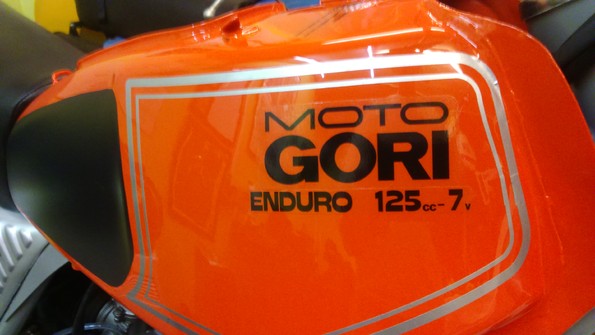

Messages : 3304
ça viens bon! :) le réservoir viens d'arriver ...me reste plus que les autocollants qui arrive d'Italie .... :clin:
le réservoir sera comme celui ci d'un ami Italien de RUGGINOSE :)
la couleur est la bonne mais sous les neons c'est trompeur ;/
:clin:
