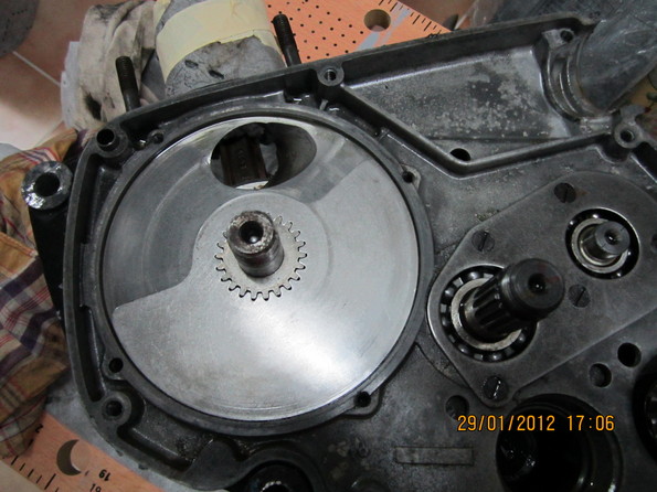

salut
sur ta premiere photo c est bon on voit le repere sur ton carter
jean
Forza CAGIVA
Hum ! pour moi c'est un repère rajouté par un mécano antérieur. :hein:
Je viens de vérifier sur un 250 démonté, et au point mort haut, admission ouverte comme sur ta première implantation, sinon cycle pas bon d'ailleurs. :quoi:
De plus il me semble que l'on devine plusieurs tracés sur le carter.
Pour moi le bon montage est ta première solution.

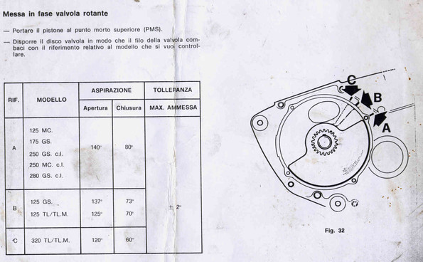

Tiens j'ai trouvé cela sur enduretro....... :clin:

Sur mon carter les marques sont dans l'autre sens

Sur la revue c'est l'exemple avec un 175, le disque du 125 est symétrique donc si tu as aligné les bords du disque avec les repères (que tu doit avoir :mick ) plus le point mort haut, normalement c'est bon.

Laquelle :celle de la revue ou celle de ma photo ?

salut
sur la mieme j ai mis cette position

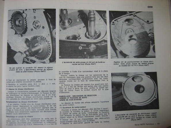

Salut,
Pour info page revue technique, ça à l'air bon ;/

Bonjour
Je voudrais juste savoir si mon disque rotatif est a la bonne place le piston étant au PMH

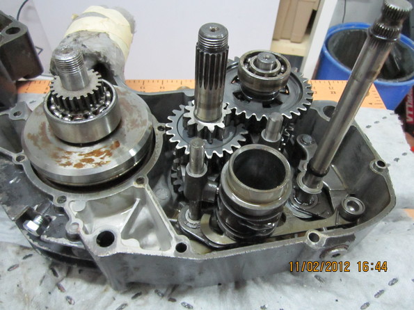

En ouvrant la boite j'ai découvert ce que je redoutais un peu (photos)
Et je viens de trouver un arbre de remplacement en 12 dents
Et ensuite je vais pouvoir remonter avec quelques roulements neufsImageImage
