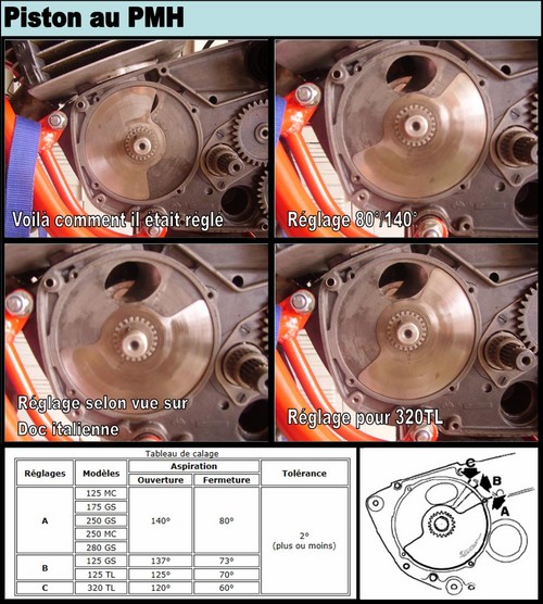

pour le reglage du disque c'est comme sur la doc italienne

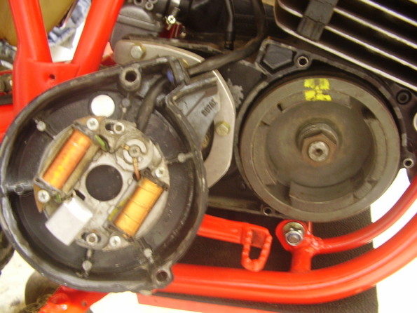

Bein sur la photo, j'ai mis pifometriquement la tache jaune du rotor presque à la position du PMH - 1mm (l'avance en quelque sorte).

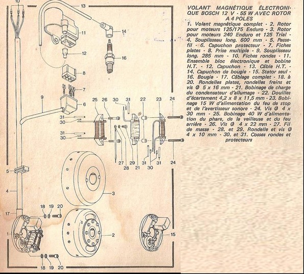

Sur la revue Moto technique, maintenant en regardant de près, c'est vrais que j'ai un allumage electronique Boch 12v avec un rotor à 4 poles.
Et c'est vrais qu'il est repéré avec l'aimant en haut.

Houla, il ne ressemble pas à ça mon allumage.
La photo est un peu pourrie, mais voilà a quoi ça ressemble:
Voici comment j'ai callé mon disque.
Pour un maximum d'aspiration, j' ai callé le disque comme pour un 320TL

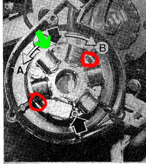

Les repères, ;/
Tu ne te serais pas trompé dans les fixations? en rouge! pas bon! :hehe:
En vert, la position du repère à l'arrière de la platine.

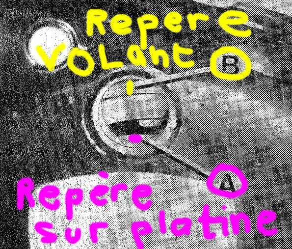

Pour contrôler le point d'avance, il suffit de retirer le bouchon plastique, sur le carter d'allumage.
À PMH -1mm, les deux repères doivent être en vis à vis, si tu retires le carter, tu retires un des repères puisqu'il est sur le stator, qui lui, est dans le carter. :hehe:

J'ai modifié la position du disque comme si c'était un Trial, c'est dire, au PMH, le bord droit du disque vient effleurer l'entrèe droite de l'admission.
