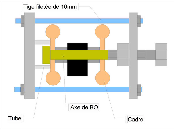

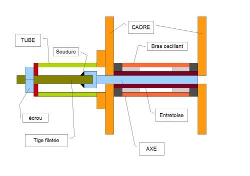

Ou bien une autre solution que j'ai précédemment posté chez nos amis d'autriche. :P

à priori pas trop de risque avec une presse. mais avec le moteur dans le cadre, c'est pas facile. :rolleyes: :P
Il existe déjà un taraudage en bout d'axe, c'est du 6, pour le graisseur des roulements.
Peut-être un peu juste pour tirer dessus. :/
As tu pulvérisé du dégrippant dans l'axe, avec un bon coup d'air comprimé, tu attaques le probleme par l'intérieur. :rolleyes:
à moins que ton BO soit monté en silenblocs, mais j'en doute.
Tu peux aussi te fabriquer un arrache à base de tige filetée et cornières ou fer plat.

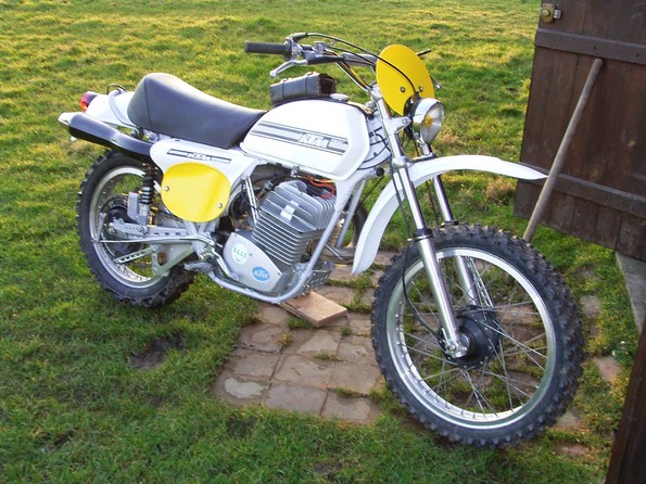

jma tonton 14 a écrit :voici la photo de ma moto actuelle. Elle n'est pas italienne mais elle les fait rêver. :)
http://www.srcf.fr/forum/userimages/Pho ... er-005.jpg
Sûr qu'un 400 KT ça fait des envieux ! :D
Messages : 27377
Moi aussi , alors ça fera 2 ZUNDAPP X 100CC. ;)
