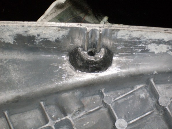

Alors aujourd'hui j'ai fini la reparation du carter avec un pate epoxy
Apres la reparation
Et puis le petit coupe de peinture
Modifié en dernier par Bugg's le 09 mai 2011 23:40, modifié 1 fois.

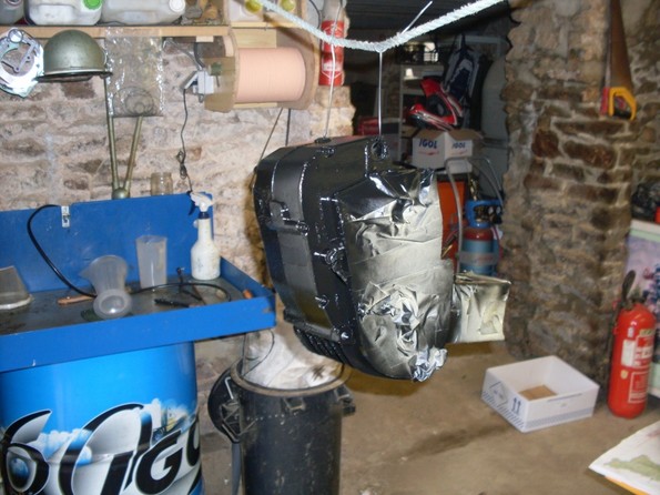

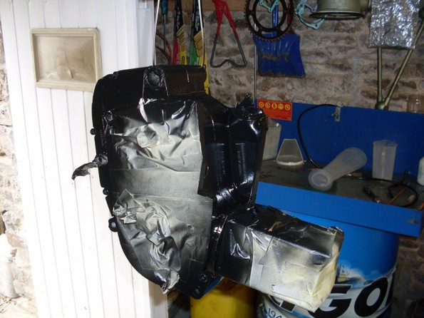

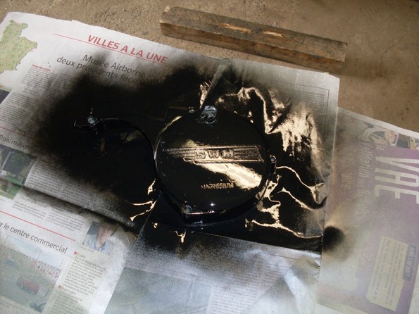

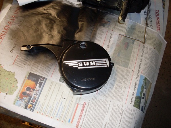

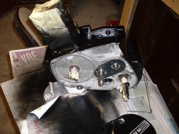

Je suis allé chez un vendeur pro decharenton filliale du groupe lerroux brochard il me semble. Je lui est demande de la peinture pour peintre des carter moteur alu.
Il m'a donné un appret et la peinture noir met satiné
Pourquoi?
jmsflor
Messages : 2228
Localisation : Belgique
Message par jmsflor »
Tu as employé une peinture spéciale pour le moteur?
Bugg's
Messages : 19
Enregistré le : 03 mars 2010 22:52
Message par Bugg's »
Aujourd'hui de suit passé a la peinture du moteur
voila le resultat final

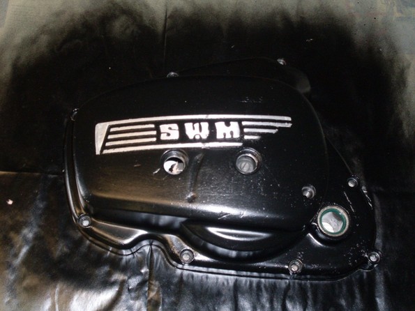

J'ai aussi commencé la reparation du carter cote embrayage avec de la pate epoxy cote embrayage qui etait cassé au niveau d'une fixation de vis
