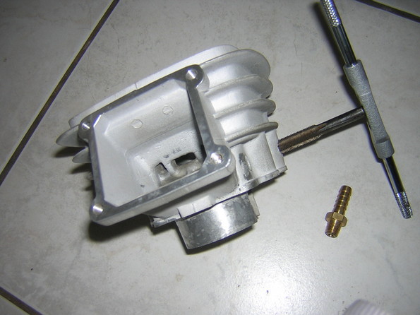

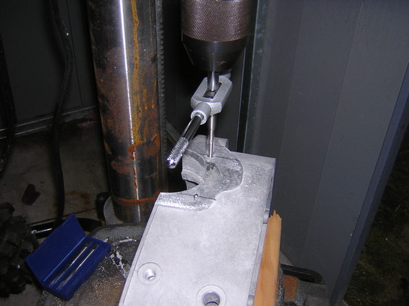

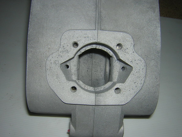

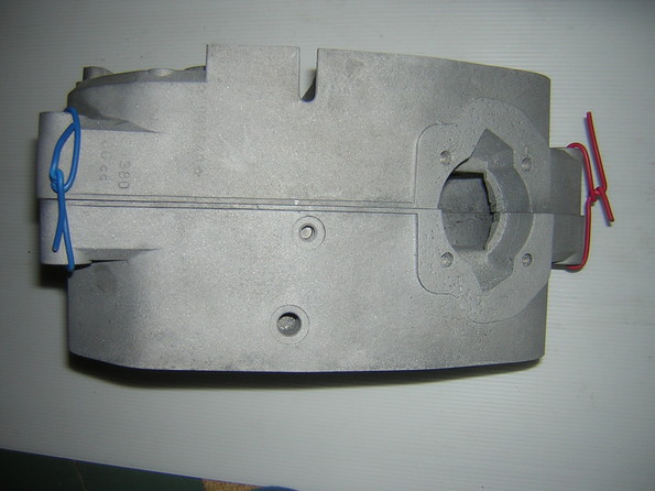

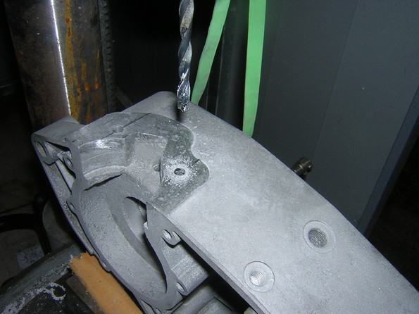

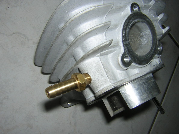

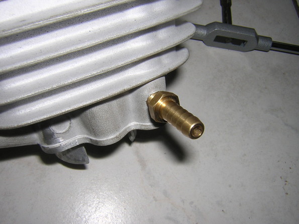

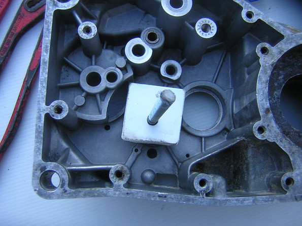

merçi gérard, dans la continuité de l'apres midi modife entraxe 52mm sur carter perçage et taraudage de mème pour le cylindre sortie d'eau, pate de rebouchage ancienne entraxe loctite 3455 A&B plutot efficaçe
Hello
Messages : 3311
:)tres propre

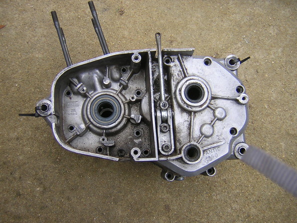

on continue hydrosablage carters, peut pas retrouvés c'est 30 ans , l'aspet général me plait bien

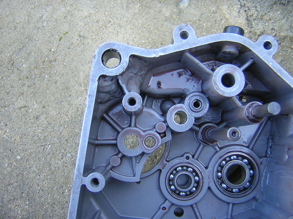

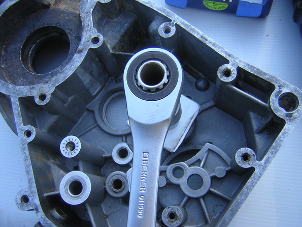

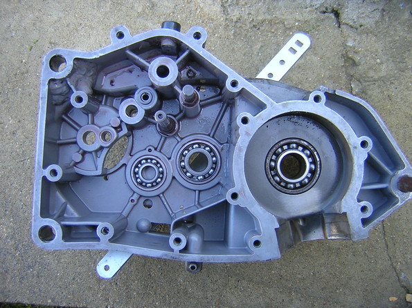

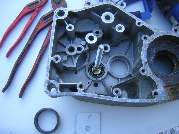

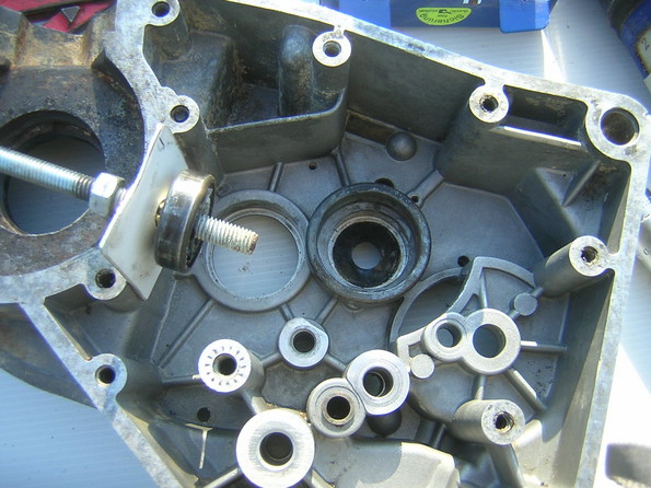

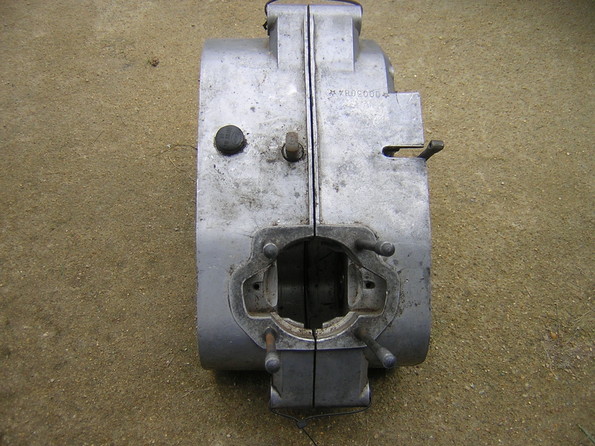

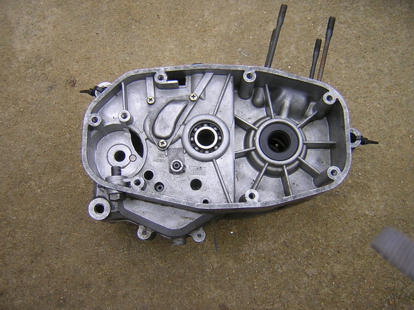

trouver carter centrale ouff le bas moteur se reposait de longue date dans une grange ou cave sous deux tonnes de terre (piquer par endroit )dépose des roulements dont deux en galère photos ça parle mieux

rapetou
Messages : 621
Message par rapetou »
bonjour
pour les carters regardes sur les fantic 125 de trial ,se sont les mêmes,en plus facile et surtout moins couteux.
a+
serge

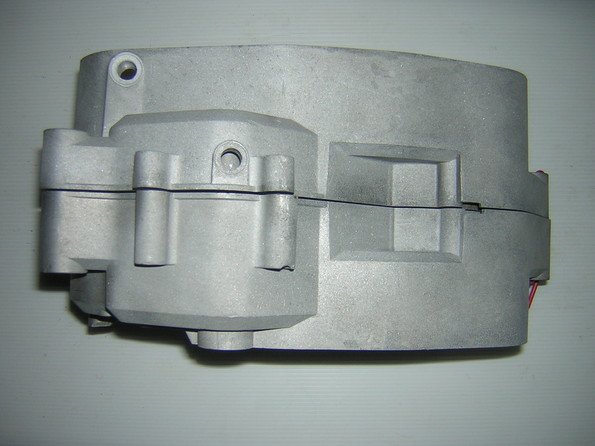

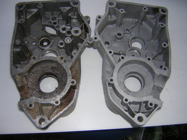

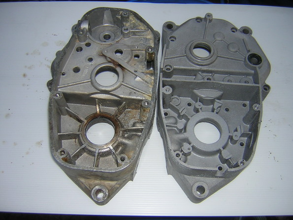

recherche paire carter centrale ou échange contre carter fm 150 photos ci jointe
avez vous une adresse pour un embiellage FM 280
