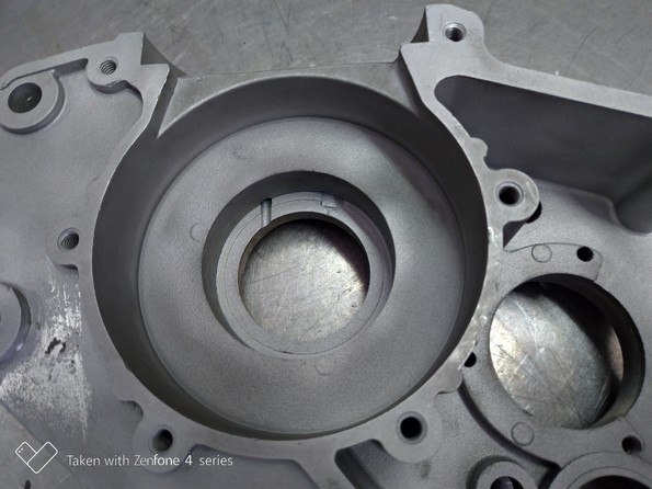

bonjour Espada ,ESPADA a écrit :Les carters originaux sans l'orifice de graissage côté embrayage:birdy459 a écrit :j'ai déjà fait cela sur ma TGM 250 hiro , cela ne change rien au comportement moteur , absolument rien par contre les roulements ils seront mieux graissés surtout celui ou il n y apas le trou pour le passage d huile (celui côté embrayage ) sur le 125 il y a déja un trou plus grandmiru a écrit :Pfouuuh...je viens de lire ces pages,
hyper intéressant, une question:
que pensez-vous d'ouvrir' la partie du
carter au dessus du vilo sur le hiro?
Déjà fait ?
Tisane et au lit....
[img_citation]http://www.srcf.fr/forum/img_forum/2021 ... 5328-3.jpg[/img_citation]
Les carters originaux avec les orifices de graissage.
Petit coup de fraise conique pour agrandir ceux-ci :
[img_citation]http://www.srcf.fr/forum/img_forum/2021 ... 153540.jpg[/img_citation]
Attention le nouvel orifice de graissage est un tube ... Pas seulement un trou ! Un premier essai avorté a été rebouché.
Choix d'une soudure à froid pour l'étanchéité:
[img_citation]http://www.srcf.fr/forum/img_forum/2021 ... 153258.jpg[/img_citation]
l'orifice de graissage débouche bien, sur le roulement et une ouverture doit être pratiquée sur une rondelle :
[img_citation]http://www.srcf.fr/forum/img_forum/2021 ... 3333-2.jpg[/img_citation]
Modifications effectuées sur fraiseuse par kik dans son atelier d'usinage et de métrologie.
[img_citation]http://www.srcf.fr/forum/img_forum/2021 ... 145504.jpg[/img_citation]
oui le trou pour le graissage , utile ou pas , vaste question , pour moi non si on considère que le mélange gazeux huile et essence lors de l a phase compression dans le carter pompe va vers le haut ,rien ne descend des transferts vers les trous ,sur les hiro 250 c'est toujours le roulement côté villo qui est usé et l autre moins
mais bon le refaire n entraine rien de mauvais en soit
par contre ta pate a froid , la dans le temps elle va se décollé , avoir des fuite , rien de tel que une bonne soudure alu

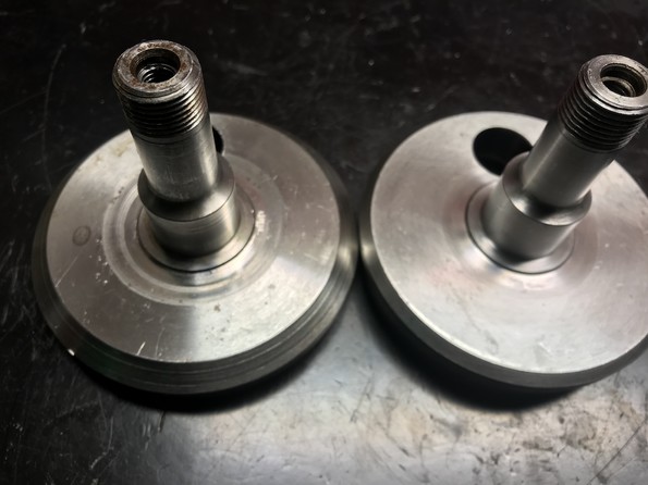

bonjour en parlant de flux gazeux sur les rotax à disque rotatif il est judicieux de chanfreiner la joue de vilebrequin côté disque rotatif car celle ci forme un mur devant la lumière d’admission après je ne sais pas si on gagne quelque chose mais c’est dans la tête que ça se joue peut-être
