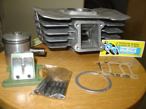

Kit Corsa Corta semi-liquide.
gitane-mais a écrit :Le kit Autisa diamètre 47mm spécial Jean-Pierre Rocvale Edart Replica
[img_citation]http://www.srcf.fr/forum/img_forum/2010 ... pet-01.JPG[/img_citation]
[img_citation]http://www.srcf.fr/forum/img_forum/2010 ... pet-02.JPG[/img_citation]
c'est maintenent que tu le sort ,depuis que je cherche ! non di dious je dormirer moins c-- ce soir merci jef :clin: :)

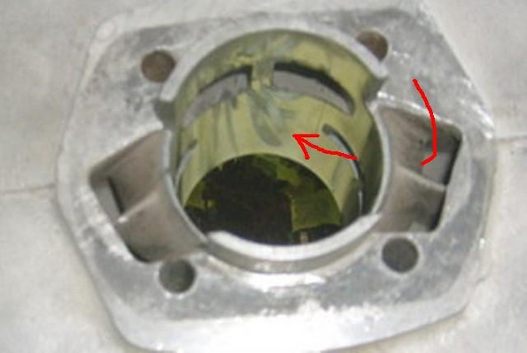

J'aimerais avoir vos avis et vos expériences :hehe: sur la question suivante :est ce que ça amène quelque chose de monter un carbu de 22 sur un kit 19 :quoi:
Ou si au contraire ça "va pas le faire" :/
La question doit surement vous paraitre bete mais pour l'apprenti mecano que je suis ??? :rolleyes:
J'ai quand meme pas mal appris depuis mon addiction au SRCF :P,en fait j'ai les bases,enfin presque :lol:
Donc svp :rolleyes: :bise:
Il n'y a pas de questions bêtes, seulement des réponses idiotes... dit-on :cool:
En fait, la réponse est toute simple.
Si tu as un entonnoir dont le diamètre d'évacuation est de 19, il n'y passera que 19 à la fois... donc, monter un 22 sur du 19, ou un 19 sur du 14, ça n'apporte strictement rien !
En fait si, des ennuis, des pu.... pourquoi ça marche pas, des m... ça n'apporte rien, et de l'argent inutilement dépensé.
charly
Messages : 1665
Message par charly »
Merci pour ton explication :) en résumé ça sera trop riche et un vrai bordel à régler :/
Ou plus simplement, ça ne sert à rien, sauf à s'em..... :hein:
Dr. Kit
Messages : 653
Enregistré le : 30 nov. 2009 12:45
Localisation : Toulouse
Message par Dr. Kit »

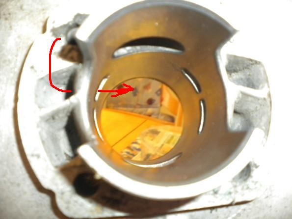

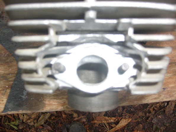

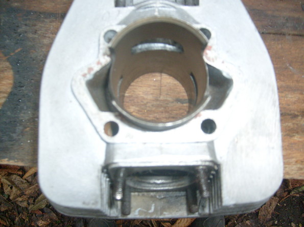

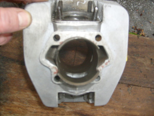

Charly si tu veux mettre un carbu 22 sur un kit 19 c'est tout à fait possible, mais ça ne se fait pas juste comme ça : il faut transformer le kit 19 en 22. Donc retoucher non seulement l'entrée carbu mais aussi la lumière d'admission, également la valeur de l'échappement, et quant aux transferts on peut assez souvent les laisser tel quel si on part d'un cylindre en 19.
Par exemple j'avais transformé un cylindre Franco-Morini "Turbo" 19 fonte en 22, et ça marchait plutôt fort, mais c'est assez minutieux quand-même comme boulot. Il faut une Dremel. Ca donnait ça :
lumière d'admission :
entrée carbu :
Si tu veux faire la transformation je peux te donner les diagrammes et les relevés de lumière. Mais juste mettre un carbu 22 sans rien faire d'autre ça risque de ne pas apporter grand-chose.

Salut Jeff,j'aimerais bien tenter de le passer en 22 :hehe:,comme on dit c'est en forgeant qu'on..... :)
par contre il s'agit d'un cylindre alu chromé ,il a une admission rectangulaire 25mn/15mn équivalente à du 19 me semble t il???
Si t'as les diagrammes et les relevés de lumiere je suis preneur :)
Dr. Kit
Messages : 653
Ok je vais rassembler les docs et t'expliquer tout ça :cool:
Je m'étais inspiré des valeurs d'un kit 22 de Minarelli, et j'avais transposé ça au Franco-Morini, d'alésage et course quasiment semblable.
Oui ta lumière d'admission de 25-15mm doit être un kit 19.
C'est quel moteur au fait?
Est-ce que tu as une micro-perceuse à flexible?
Et est-ce que tu sais mesurer les diagrammes avec un rapporteur circulaire?
