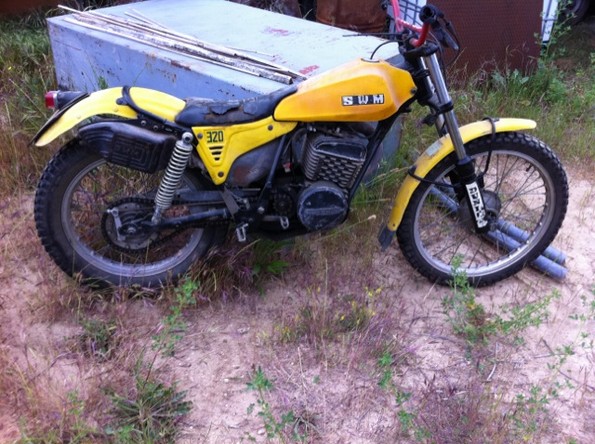

Nicolas,NicolasVasic a écrit :Hello
Je regarderai pour la fixation du réservoir, mais à tout hasard, en plus de la moto complète que je mets en vente, j'ai un cadre nu identique et quelques autres pièces.
Nicolas
si tu as un carter de chaine,ou une paire de cale pieds,ou même un carter d'embrayage?
suis intéressé.
tiens moi au courant.
Olivier

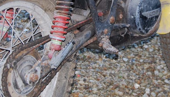

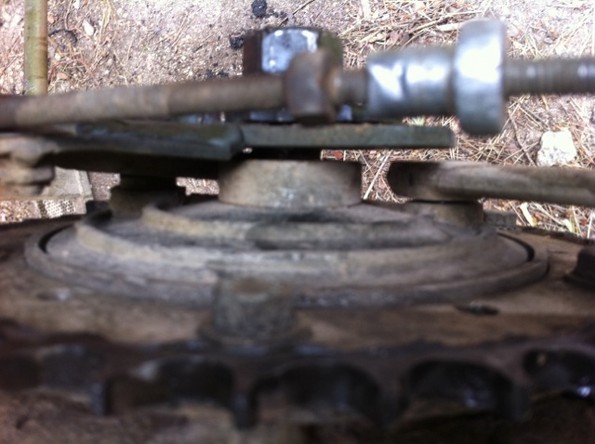

On dirait que la biellette a été ralongée,ou peut être échangée pour une de Fantic 240 et que le cable a été échangé pour une tringle rigide.
sur l'épave que j'ai récupéré pour la transformer, j'ai cette biellette qui n'est pas d'origine à mon avis et une tige filletée à la place du cable.
et aussi la fourche bétor et T marzo.
Par contre les cales pieds sont standard

Au fait, sur le détail de la commande de frein, un commentaire particulier?

Bonjour Nicolas,
je cherchais un propriétaire de 320 tl jaune réservoir tôle.
Pourrais tu me dire ou se fixe le ressort du réservoir, sur le cadre côté selle.
Y a t il une petite pate?
quelle est la taille du ressort?
Je suis en train de modifier légèrement un cadre de swm jaune réservoir plastique,pour faire une réplique de la moto d'usine de Charles Coutard (rouge et blanche réservoir alu)
Merci beaucoup par avance.
Olivier FRITZ
Olivier FRITZ

Merci pour tes renseignements.the fritz a écrit :Bon alors pour la faire courte,THIERRY a écrit :Merci pour tes précisions sur les photos. Alors; SWM un jour, SWM toujours....
La moto est rangée dans un garage pas très accessible pour le moment , je vais essayer de cadre un photo existante sur la partie que tu veux voir. C'est une CC Réplica à ton avis?
La coutard réplica est le modéle de 1979 jaune ,qui n'a pas la boucle arriére du cadre coupé et a un réservoir en tôle.
l'article moto verte posté par pisse feu est trompeur car ils ont mis la moto de Charles de 79 en première page et montrent les modifs de celle de gilles de 81
La CC est l'évolution 1979 jaune de la moto officielle(rouge et blanche) que Charles pilotait en 78 avec le double berceau interrompu sous le moteur,les amortos girling , la fourche betor ,l'axe de bras oscillant abaissé,contrairement a la série.
Ta moto est de 81, et en 81 swm ne peut plus utiliser le nom de Charles, celui ci étant sous contrat Montesa.
Je pense plus certainement que ta moto est celle d'un pilote qui a du courir à cette époque et a transformé sa moto non comme celle de Charles mais comme celle de Gilles.
beaucoup de pilotes avaient ces transformations au moins pour la fourche;Pierre Cauquil,Patrick Ferraud (Maya) les fréres Desnoyer,Denis Melani,thierry Michaud sur sa 125 etc etc...
faudrait voir des photos de plus prés pour ce faire une idée. as t elle une tige de frein arriére ou un cable par exemple,ou des traces de marquage de peinture sur les moyeux , le bloc moteur?
En tout cas elle a pas trop souffert de coups mais plus d'un séjour prolongé dehors c'est domage
